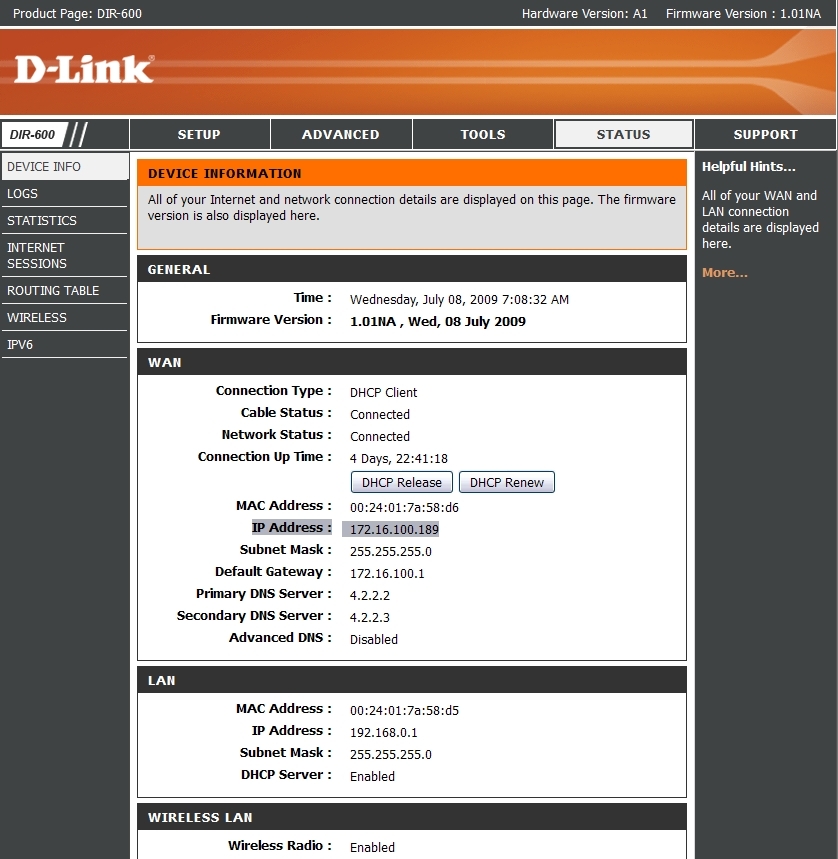

  • Problem mit neuem Modem Cisco EPC3208 !!?? Beitrag #10
du musst dich auf den router einloggen (dir-600 default ip adresse ist 192.168.0.1)
und dann auf status klicken:
das grau markierte ist die ip adresse.
wenn da etwas anderes steht als 192.168.x.x dann ist der router über das modem online und es sollte eigentlich alles funzen.
im schlimmsten fall ist das modem nicht freigeschaltet und du solltest dich dann bei unitymedia melden.
