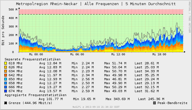

Ich hänge mal eine Grafik (m)eines relativ schwach ausgelasteten Segments an.
Wenn du dir jetzt vorstellst, dass nach 18:00 Uhr noch einige weitere Verbindungen mit 150MBit/s unterwegs wären, kannst du dir das
Ergebnis ausrechnen.
Lass mal bei Gelegenheit deinen Rückkanal überprüfen und jammere lautstark bei KBW wegen Segmentüberlastung.
