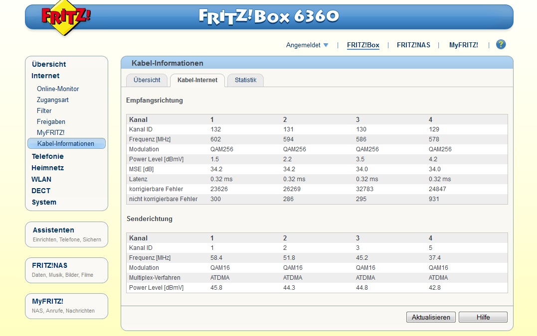

ich hätte auch gerne gewusst ob meine werte in Ordnung.

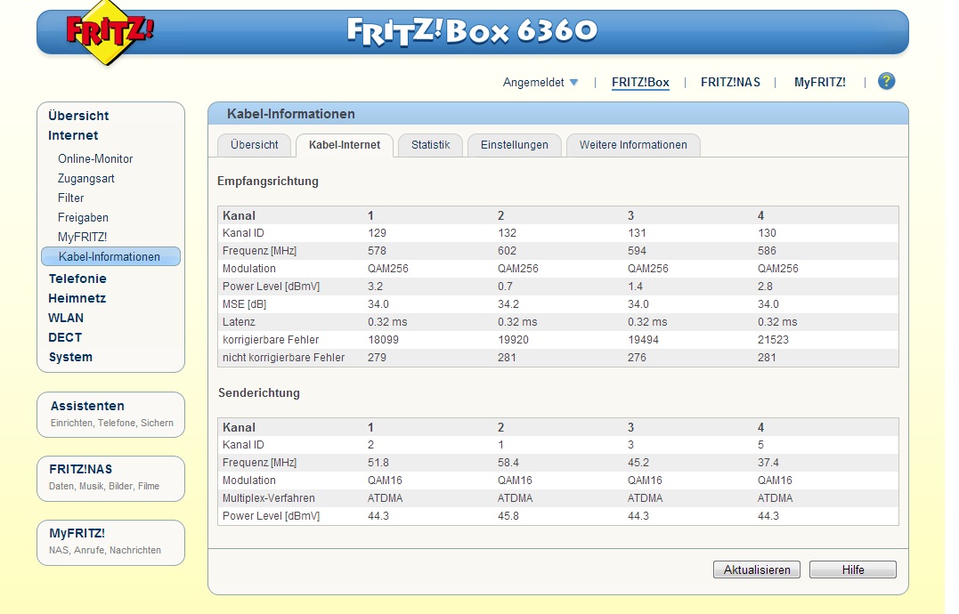

  • Optimale Modemwerte? Beitrag #9
hier nochmal die werte am rechten anschluss. Wie man sieht sind sie fast gleich. Oder was meinst Ihr ?

Unter folgendem Link steht doch, wie die Werte aussehen sollten. Vergleiche doch einfach selber ob die im Range liegen: http://www.unitymediakabelbwforum.de/viewtopic.php?f=53&t=5089
Sollten die Werte nicht im Range liegen und du hast Störungen, dann meld eine Störung bei UM.
