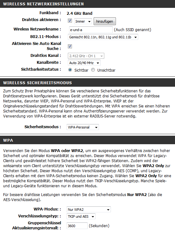

Router D-Link DIR 652 neu von Unitymedia / in Verbindung mit Modem und Endgerät höchstens 52 Mbit/s per WLAN und LAN
folgende Router Einstellungen:

Die WLAN Einstellungen da oben sind nicht ok, man nimmt nur AES und den mixed mode allenfalls auf n+g, wobei nur N besser wäre.
  • Geschwindigkeitsverlust durch Router Beitrag #5
Danke! hat fuktioniert, bekomme mit WLAN jetzt 95 Mbit/s
allerdings nur mit dem Netgear WNR22000, der D-Link ist fürn hintern..
