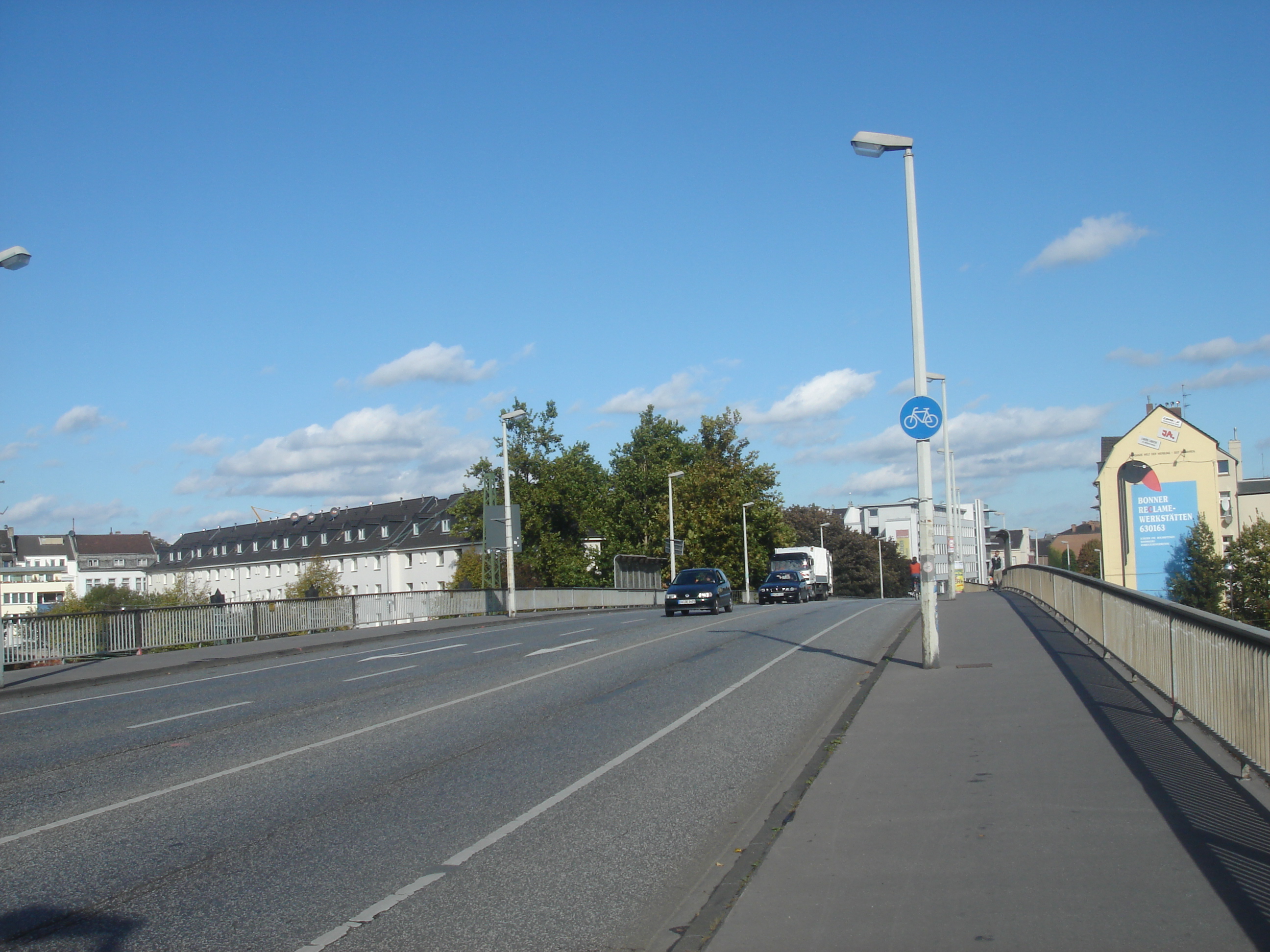

Wenn ein Vermieter wirklich nur die Verschandelung der Fassade verhindern wollte, könnte er das nämlich viel einfacher haben, indem er einfach selber Sat-Spiegel - neben Astra auch ausgerichtet auf "die üblichen Verdächtigen" wie z.B. TurkSat und Sirius - montiert, wie hier im Bild zu sehen:
(Ich meine die Häuser der Gemeinnützigen Wohnungsgenossenschaft Bonn in der Hunsrückstraße, hier von der Viktoriabrücke aus betrachtet)
Die gezeigten Häuser hatten vor der Modernisierung an fast jeder Wohnung einen Sat-Spiegel, da der Anteil an Türken und Russen unter den Bewohnern doch erheblich ist.
