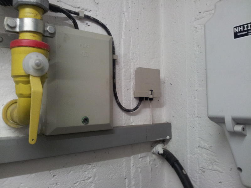

Ich bin umgezogen in eine neue Wohnung habe 3 play umgemeldet Techniker war da konnte den Kabelverstärker im Haus aber nicht finden. Ich habe auch schon alles abgesucht und Hausmeister hat auch keine ahnung.Was Kann ich noch machen ? Dachte das der Verstärker eigentlich Recht nah am hüp verbaut wird . Haus ist BJ 1994

versuche, das weisse Kabel zu vefolgen, der Verstärker kann zB auch auf dem Dachboden sein.

Haben ihn er ist in der Dachgeschoss wohnung hinter einer reehgips wand.wer baut das nun dort aus.
Muß ja die wand aufgemacht werden und das ist mit kosten verbunden.oder zahlt das auch unitymedia.

So am Mo kommt nochmal der Techniker / Verstärker wird dann in den Keller gelegt.
Hoffe nur das er den Alten Verstärker der hinter einer rigipswand Wand in der Dachwohnung sitzt auch rausbekommt.

Welcher Experte setzt ein Gerät das durchaus gerne mal kaputt geht hinter eine Rigipswand? Womöglich ohne Revisionsklappe und schön auf Holzträgerleisten...
Der Verstärker hat da absolut nix verloren, ebensowenig die Verteilung, sowas muss zugänglich sein, auch wenn durch ne Klappe.

War vermutlich wieder der typische Fall, dass der Dachboden nachträglich ausgebaut wurde und die Position des Verstärkers nicht angepasst wurde.

Wird leider nichts mit umbau wir kommen leider nicht in die privat
Wohung vom besitzer rein.er verweigert uns und den techniker den zutritt.
Ich hoffe der alte verstärker brennt durch.dann ist er gezwungen
Die wand auszumachen und einen neuen einzubauen.
Wie sturköpfig kann man nur sein einen umbau auf eine moderne anlage
zu verweigern. Würde am liebsten gleich wieder ausziehen aus der neuen Wohnung.

Wenn du nen Kabelweg hast um in den Keller zu kommen, gäbe es sicherlich ne Möglichkeit dich zu Installieren und die Altanlage weiter laufen zu lassen...
Die von dir genannte vorhandene Verkabelung liest sich schwer nach Murks, von daher besser eh was neues... Wer weiss was da oben noch so alles hinter Rigips sitzt...

Man könnte aber mal an der Dose messen, und wenn dann der Pegel auch für TV im nicht mehr akzeptablem Bereich liegt (dabei meine ich jetzt nicht einen "kleinen" Unterpegel von 3dB) müsste der Vermieter handeln.
Aber wie er das dann macht ist dennoch seine Sache, er muss deswegen noch lange UM nicht an den Verstärker lassen...
