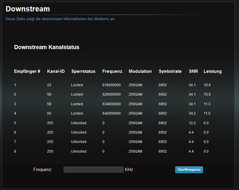

ich weiß, so ein "Problem" mögen viele haben, aber dennoch zahle ich für 150mbps und bekomme gerade einmal 80, wenn's gut läuft schlappe 105mbps..
Hier mal n Screenshot von der Horizon Oberfläche:

Was sagt ihr denn zu den Werten, die mir Horizon anzeigt? Sind die ok?

Downstreamleistung ist zu hoch, aber da wird der Fehler nicht drin liegen, setz mal die Netzwerkeinstellungen über die Benutzeroberfläche zurück...
  • Erreiche keine 150mbit/s Beitrag #9
Sind 4 DS Kanäle für 150 MBit nicht zu wenig?

Haha zu früh gefreut.. gerade an den Rechner gegangen und was sehe ich: wieder nur 4 Downstream-Kanäle aktiviert (letzte Nacht warens die vollen 8).
EDIT:
Jo, nach einem weiteren Werksreset kriege ich wieder nur 4 Downstream-Kanäle, keine 8...
EDIT2:
Ich stelle außerdem fest, dass die Werte in der Weboberfläche bei den Downstream-Kanälen bei dem dritten, vierten und fünften die ganze Zeit ändern (bei jedem Refresh der Seite)..
Kanal 5 steht trotzdem auf "Unlocked"
  • Erreiche keine 150mbit/s Beitrag #12
Lass einfach einen Techniker vorbei kommen. Schon alleine weil der Pegel im Downstream doch recht deutlich zu hoch ist. Wie die Horizon da reagiert wieß ich nicht. Die Fritzboxen sind da aber beispielsweiße sehr empfindlich.

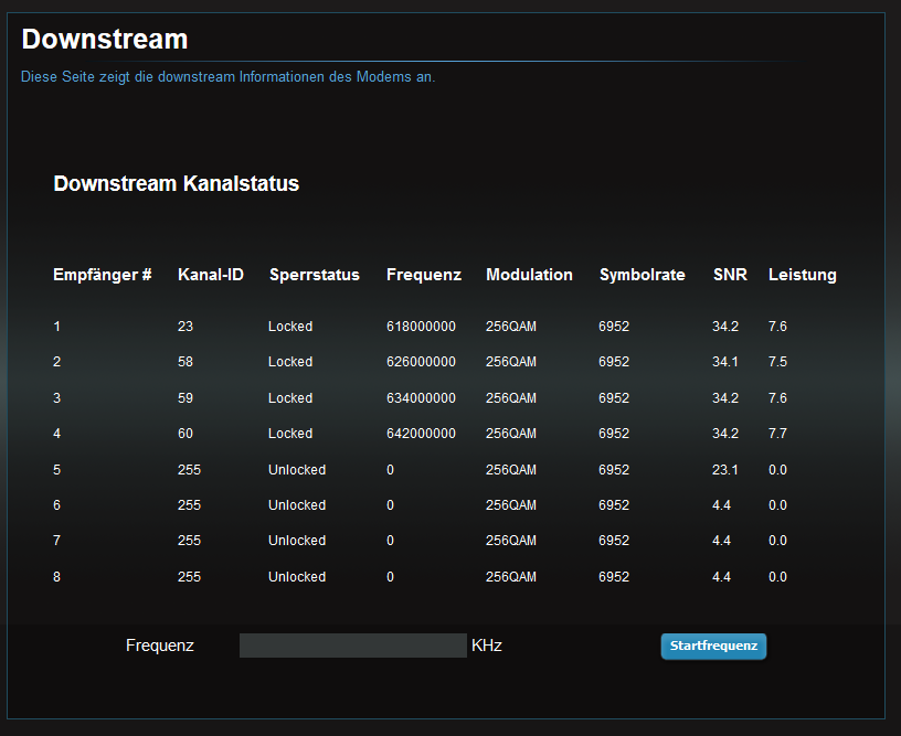

So, der Techniker war da... Neue Screens:
Irgendwie scheint es, als seien die Werte nur geringfügig (bis gar nicht) anders..
Ich war zum Besuchstermin nicht Zuhause, mein Vater meinte nur, der Techniker habe an der MMD, ebenso wie am Verteiler im Keller gemessen und im Keller den Verstärker (?) ausgetauscht.
Was nun?

Ich hatte früher auch nur 4 DS, nach dem Clustersplit waren es erst acht Kanäle. Vorher ging das Freischalten laut UM Hilfe nicht.
