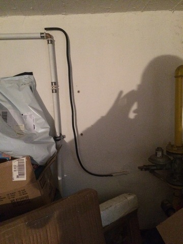

wir haben hier folgendes Problem. Ich bin mittlerweile von Kassel nach 32839 Steinheim gezogen und hier ist die Netzanbindung seitens der Telekom (Kupferkabel) mit ADSL 6.000 kbit/s mehr als schlecht ggü. meinem alten Anschluss in Kassel.
Nach Rücksprache mit meinem Vermieter, wir wohnen in einem Zweifamilienhaus, wurde vergangenes Jahr in unserem Keller dieses Kabel von der Straße vorm Haus kommend, verlegt:
Laut meinem Vermieter wurde ihm vor einem Jahr erzählt, dass das der neueste Standard in Sachen Kabelanschluss sei und wenn er es dann mal nutzen möchte, müsste er diesen Kabelanschluss eben beim betreibenden Kabelanbieter anmelden. Jetzt stellt sich mir die Frage, ob es sich hierbei um Unitymedia handelt, denn die Ottenhausener Str. HausNummer X in 32839 Steinheim wird nicht als versorgtes Gebiet angezeigt. Gebe ich jedoch höhere Hausnummern ein, so bietet mir das Unitymedia System an, dass ich doch eine schriftliche Anfrage samt Bauzeichnung etc. bei [email protected] einreichen kann.
Mein Frage ist jetzt, um was für ein Kabel handelt es sich hier und wisst ihr zufällig, ob Unitymedia das Kabelnetz in 32839 Steinheim in der Ottenhausener Str. betreibt?
Wie wäre das weitere vorgehen, wenn das der "fertige" Kabelanschluss wäre? Würde dann nur noch ein Techniker von UM kommen müssen, installiert bei uns im Keller die Hardware und ich lege mir dann das Kabel in unsere Wohnung und schließe das Modem an?
Unser Vermieter möchte aus der ganzen Angelegenheit rausgehalten werden. Er teilte mir irgendwas mit 29,- EUR monatlich für den Kabelanschluss plus das individuell gewählte Produkt mit, stimmt das? Was für Kosten kommen denn da noch auf mich zu?
Bitte unterstützt mich.
Vielen Dank.
  • Unitymedia Kabelanschluss als Mieter (nicht Eigentümer) Beitrag #2
Dass da kein ÜP am Kabel ist und auch kein Abschlusswiderstand ist recht ungewöhnlich und spricht eher dafür, dass das KEIN UM Kabel ist. Was sagt denn der Vefügbarkeitscheck?
Im Kreis Höxter gibt es auch ein Gebiet, dass nicht von UM versorgt wird, sondern von Kabel Deutschland (der einzige Kreis in NRW, wo es KDG-NE3 gibt). Ich meine aber, das wäre nur un Höxter selbst und da nur auf der rechten Weserseite, ganz genau weiß ich es aber auch nicht.

Das Kabel ist so dick, das bekomme ich in keinen Fernseher oder Receiver gesteckt...
  • Unitymedia Kabelanschluss als Mieter (nicht Eigentümer) Beitrag #6
Habe mir jetzt mal ein Bild von dem Kabel direkt gemacht, es steht noch 1KX auf dem Kabel...
Laut Google soll es sich um ein Koax Kabel für Kabelfernsehen, Internet und Telefonie handeln.
Was muss ich UM jetzt mitteilen?

  • Unitymedia Kabelanschluss als Mieter (nicht Eigentümer) Beitrag #7
Im Zweifel sollen die mal jemanden vorbeischicken, der sich den Kram anguckt und ggf. mal durchmisst, ob und wenn ja, was da ankommt.

  • Unitymedia Kabelanschluss als Mieter (nicht Eigentümer) Beitrag #9
Ich rate mal, dass folgender Sachverhalt vorliegt (so wäre es im Kabelbw-Land).
Als vor vielen Jahren das Kabel verlegt wurde, hat der Eigentümer diese Erschließungskosten (von heute ab rund 500 Euro) gespart.
Das Kabel war aber schon verlegt. So hat man keinen ÜP angeschlossen und das Objekt gilt als unerschlossen.
Hierfür ist die Bauherrenabteilung zuständig, die aber, wie der Name schon sagt, nicht auf Mieter reagiert.
Da sich der Bauherr aber aus allem raushalten will, wünsche ich frohes Gelingen :zwinker:

  • Unitymedia Kabelanschluss als Mieter (nicht Eigentümer) Beitrag #11
Das stimmt so nicht.... Ich bin ebenfalls Mieter und konnte ganz normal mit denen kommunizieren und habe das Kabel ins Haus gelegt bekommen (die Situation war übrigens die gleiche wie die oben beschriebene).

  • Unitymedia Kabelanschluss als Mieter (nicht Eigentümer) Beitrag #14
1KX ist übrigens ein Koaxkabel.
Das Ende muss aber nicht zwingend am Netz angeschlossen sein.
