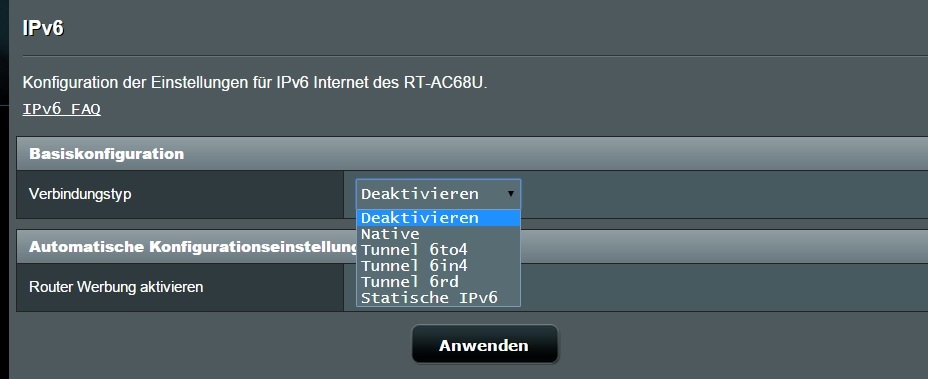

da ich mit dem WLAN von der Horizon Box nicht zufrieden war, habe ich mir einen ASUS AC86U zugelegt,
jetzt ist mir bei den Einstellungen aufgefallen das beim Punkt IPv6 bei Verbindungstyp Deaktiviert ist.
habe paar Punkte zu Auswahl nur weiß ich nicht welchen Punkt ich bei UM im Tarif 150Mbits wählen muss.
Des Weiteren wollte ich wissen was muss ich in der Horizon Oberfläche einstellen bzw ändern damit der Route ohne Probleme läuft??
Also der Router läuft zu Zeit im Bridge Modus welcher wohl Standard ist, DHCP-Server ist auch im ASUS Router aktviert muss ich was
an der Horizon Box ändern?? Da ist DHCP-Server auch akviert, muss ich das da abschalten??

Bei Horizon hast du doch nur IPv4, oder nicht?
Man sollte nur 1 DHCP Server betreiben.

Da man die Modemrouter von UM nur schlecht konfigurieren kann, würde ich am Horizon nix ändern und die Routingfunktionen im Asus ausschalten. U.A. auch den DHCP Server.
