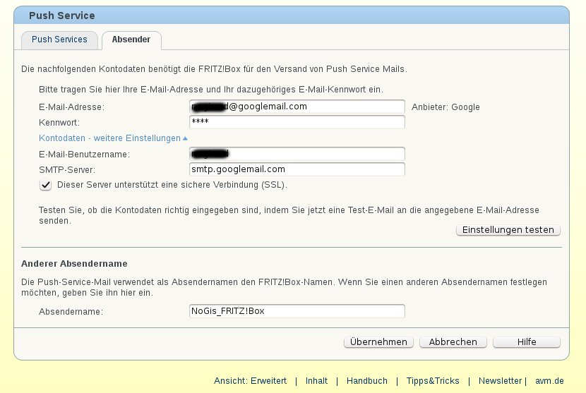

Das einzige was ich bisher festgestellt habe ist das der Push Service nicht richtig tut. Habe es schon mit dem Hotmail smtp sowie dem googlemail smtp versucht. Bei hotmail kommt irgendwann mal ein tcp Fehler. Liegt es am IP v6?
Funzt das an eurer 6490?
mit gmail (google) geht der auch
Hab ich probiert und dann schon ne Meldung von Gmail erhalten das mit dem Login Verhalten etwas nicht in Ordnung zu sein scheint. Mit nem link die Sicherheit runterzuschrauben, was ich auch gemacht habe, ging dann aber auch nicht. Letztendlich habe ich es mit der KabelBW eigenen Mailadresse und Einstellungen umgesetzt, funktioniert auch, jedoch ist im log der frite folgender Eintrag zu sehen wenn eine Mail übertragen wird
E-Mail-Zustellung an smtp.kabelbw.de:587 konnte nur unverschlüsselt erfolgen.
Das ist nicht verwunderlich, da alle Google Dienste auch per IPv6 erreichbar sind.
nogi@gio3:~> ping6 -n smtp.gmail.com
PING smtp.gmail.com(2a00:1450:4013:c00::6d) 56 data bytes
64 bytes from 2a00:1450:4013:c00::6d: icmp_seq=1 ttl=54 time=26.3 ms
64 bytes from 2a00:1450:4013:c00::6d: icmp_seq=2 ttl=54 time=25.9 ms
64 bytes from 2a00:1450:4013:c00::6d: icmp_seq=3 ttl=54 time=30.0 ms
64 bytes from 2a00:1450:4013:c00::6d: icmp_seq=4 ttl=54 time=24.9 ms
64 bytes from 2a00:1450:4013:c00::6d: icmp_seq=5 ttl=54 time=31.7 ms
^C
--- smtp.gmail.com ping statistics ---
5 packets transmitted, 5 received, 0% packet loss, time 4005ms
rtt min/avg/max/mdev = 24.916/27.827/31.756/2.631 ms
nogi@gio3:~>
-NoGi
  • Der Fritzbox 6360/6490 Thread für Allgemeines Beitrag #966
Ok aber warum hat es bei mir nicht funktioniert?
  • Der Fritzbox 6360/6490 Thread für Allgemeines Beitrag #967
Man könnte z.B. zunächst mal den Fehler beschreiben.
z.B. den Fehler hier veröffentlichen.
p.s. Noch ein Nachtrag zu den SIP-Daten: Diese bekommt man im Kabelbwland nicht. Wäre auch Schwachsinn, da sie sich sowie nicht einpflegen lassen. Also entweder es tut oder man darf sich mit den hochintelligenten Anweisungen der Coldline auseinandersetzen. Außer einmal ausschalten - beten - einschalten - nochmal beten kann man nichts tun, auch wenn diese Personen das Gegenteil behaupten.

  • Der Fritzbox 6360/6490 Thread für Allgemeines Beitrag #970
Ich kenne es so von keiner FritzBox.
Musstet Ihr auch beim ersten mal auf der Weboberfläche, die Sprache und das Land auswählen?
  • Der Fritzbox 6360/6490 Thread für Allgemeines Beitrag #971
Ist das ne 63xx? Welche Fritz OS Version? Bei mir sieht das etwas anders aus, man muss einen Port angeben, aber Gmail wird von Fritz OS 6.20 automatisch erkannt und man muss nur seine mailadresse und sein Passwort angeben.
  • Der Fritzbox 6360/6490 Thread für Allgemeines Beitrag #972
Bei meiner 6490 musste ich auch erst mal die Sprache auswählen, das ist der normale Einrichtungsassistent
  • Der Fritzbox 6360/6490 Thread für Allgemeines Beitrag #973
Mist Doppelpost :-(
-NoGi
  • Der Fritzbox 6360/6490 Thread für Allgemeines Beitrag #974
Produktname FRITZ!Box 6340 Cable (kbw)
Firmware FRITZ!OS 115.06.04
Was mir gerade noch einfällt. Ich habe als Ziel meine GMX-Adresse angegeben. Falls bei dir "Einlieferer" und Empfänger
auf den gleichen Account gehen kann das möglicherweise Probleme bereiten.
Korrektur: Ich kann mit Thunderbird ohne Probleme Mail von Mir an Mich via Googlemail senden
-NoGi
