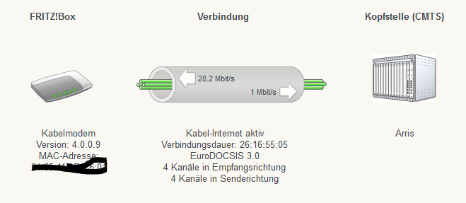

Wo kann man eigentlich bei der fb 6490 sehen, mit welcher Geschwindigkeit man verbunden ist? Ich meine nicht die 120/6, sondern real. Bei der alten FB konnte ich z. B. 56 368 oder so ähnlich ablesen. Finde ich jetzt nicht mehr.
  • Der Fritzbox 6360/6490 Thread für Allgemeines Beitrag #1.308
Die Box rundet, keine Ahnung nach welchem Verfahren (hinterlegte Profile, zum nächsten/letzten 10er, ...). Aber angeblich kann man irgendwo den Namen des Configfiles sehen, dort stehen ja die Bytes/Sekunde für DS und US drin.
  • Der Fritzbox 6360/6490 Thread für Allgemeines Beitrag #1.309
und so was gibt es bei der 6490 nicht mehr?
Hier 25/1 (ist eine 6340 - bei der 6360 sieht es dito aus)
  • Der Fritzbox 6360/6490 Thread für Allgemeines Beitrag #1.310
Du meinst
Konfigurationsdatei des Anbieters: generic_25000_1000_ds_sip_wifi-on.bin
Das sind aber nur die Sollwerte.
Bitte kein Neid auf die "ds". Ich bin halt Badener (ursprünglich Württemberger)

Kann man den Namen der Konfigurations-Datei noch wo sehen? Das war doch nach irgendeinem Firmwareupdate mal weg.
  • Der Fritzbox 6360/6490 Thread für Allgemeines Beitrag #1.314
Genau, das mein ich. Bei der 6490 steht nur 120 Down, 6 Up (eben so wie das Produkt eben).
Hab aber gerade raus gefunden, dass diese Geschwindigkeit in der Monatsübersicht der FB steht
Da steht unter Kabel Detailinformationen bei mir
135168 kbit/s down und 6297 kbit/s Up
In der FB selber sehe ich das nicht

Öh, nicht dass wir uns missverstehen: Du weißt schon, dass da nichts ausgehandelt wird oder so, ne?
Das Modem drosselt Dich auf die Geschwindigkeit, die es mit der Config mitgeteilt bekommt, d.h. das kommt auch immer an, sofern nicht das Segment überlastet ist oder eine Störung die Übertragung beeinträchtigt.
Die theoretische Bandbreite im Segment sind zur Zeit etwa 1GBit/s, und die könnte die Box auch praktisch erreichen, wenn die Voraussetzungen passen (kein anderer Nutzer auf den Kanälen & entsprechende Config eingespielt).
Sowas wie "die tatsächliche Geschwindigkeit" gibt es also eher nicht - daher hatte ich Deine Frage so interpretiert, dass Du die ungerundeten Werte wissen wolltest.

Ich weiß, wie das im Kabel funktioniert. Finde halt diese "Übersicht" nun mal in der aktuellen 6490 nicht, welches es noch in der 6430 gab
