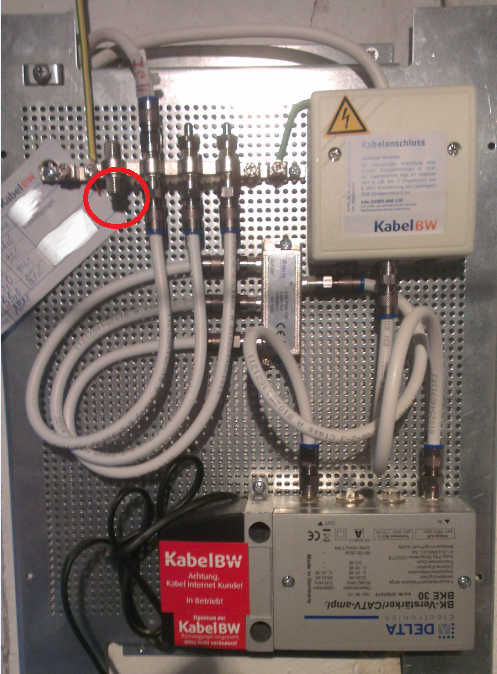

Das hier wäre der BK Verstärker im Keller, von wo aus ich die Leitung verlege. Ich hätte das neue Kabel an folgender Stelle angeschloßen, ist das richtig ?
  • Multimediadose selber setzen Beitrag #2
Das Kabel müsste dann schon an einen freien Verteilerport, sprich an einen von den beiden Anschlüssen rechts am Erdungswinkel, wo jetzt noch Endwiederstände draufgeschraubt sind.
Ob eine 15er Dose in Ordnung ist, kann man dir hier ohne zu wissen wie der Verstärker gepegelt ist, nicht sagen. Bei einer neuen Sternverkabelung und kurzem Kabelweg würd ich aber auf eine 15 oder 17er Dose tippen.

Sollten die Pegelwerte aktuell sein, müssten es schon 17dB Anschlussdämpfung sein. Kabel am besten 120dB 3Fach Geschirmt. Das Signal scheint ja hinten rum schon ziemlich ab zu fallen, das sollte man mit einem schlechten Kabel nicht noch verschlimmern.

Ja ist egal. Mies sind die Werte jetzt nicht, sie sind im Digitalbereich im hinteren Frequenbereich aber scheinbar recht stark abfallend. Und das sollte man ebend mit einem zu schwach geschirmten Kabel nicht noch verschlimmern.
