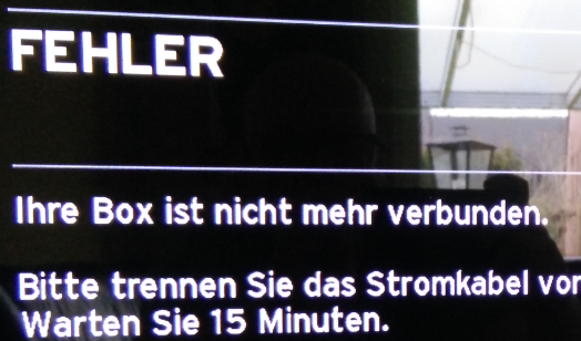

- Intenetanwendungen (Apps + Videothek) auf der Horizon
Ihre Box ist nicht mehr verbunden. Bitte Trennen Sie das Stromkabel... blabla
(und ja: ich habe die Horizon per Kippschalter vom Strom getrennt und 15 Minuten gewartet)

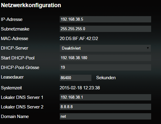

Die Horizon ist zur Zeit als Router konfiguriert, damit diese eine feste IP-Adresse bekommt und als DNS-Server die Fritzbox (+ Google DNS):

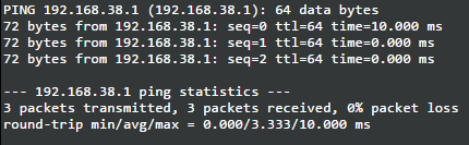

Seltsam ist, dass ich über die Weboberfläche die Fritzbox anpingen kann, Google (173.194.116.215) aber nicht:
Über tracert sieht man, dass Horizon über eine mir unbekannte IP (10.136.96.1 = UM Gateway?) gehen möchte:

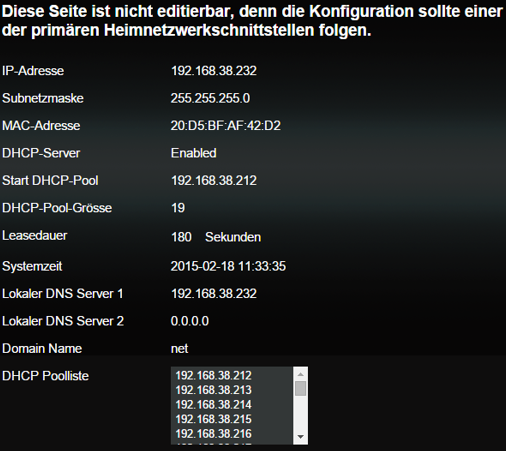

Eine Konfiguration als Client hat auch kein anderes Ergebnis gebracht, außer dass die Horizon sich dann ganz seltsam verhält: Sie bezieht zwar die IP-Adresse aus dem Fritzbox-DHCP-Pool, versucht dann aber selber als DHCP-Server aufzutreten (inkl. Gateway-/DNS-Adresse)

1) Ausschalten per Kippschalter ist nicht das gleiche wie das Ziehen des Stromkabels.
2) Netzwerkverbindung zwischen Fritzbox und Horizonbox abziehen.
Horizon neu starten
Wenn es Apps und Videothek dann noch immer nicht funktionieren, bliebe noch die Möglichkeit, die Box auf Werkseinstellungen zurückzusetzen.

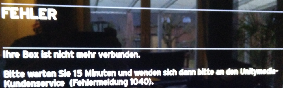

Auf Werkseinstellung zurücksetzen war leider eine schleeeeechte Idee.
Bei der Neu-Installation kommt jetzt auch das "Box ist nicht verbunden" :wand: und die Box kann ich jetzt gar nicht mehr verwenden :heul:

Kommt mir so vor, als würde der Horizon HD Recorder durch das zurücksetzen auf die Werkseinstellungen wieder versuchen, sich mit seinem internen Modem einzuloggen, was natürlich nicht geht, wenn ein anderes Modem für den Anschluss provisioniert ist. Dann bleibt er halt so stehen. Ruf die Unitymedia Hotline an und bitte die, das interne Modem fernabzuschalten, dann geht das Gerät wieder (War bei mir auch so, als ich das Teil neu bekam, ich habe Internet und Telefon schon immer über ein Cisco Modem laufen.)
Das ist aber genau das korrekte Verhalten. Auch wenn eine Fritzbox für vorhanden ist, baut der Horizon-Recorder trotzdem eine eigene Netzwerkverbindung auf, die nur für das EPG un ddie Videothek genutzt wird. Dafür muss sowohl die Fritzbox als auch die Horizon-Box korrekt provisioniert sein.
Um auf andere Geräte im Heimnetz zugreifen zu können, muss die Horizon-Box in dem Fall als Client konfiguriert sein.

Fünf Minuten, nachdem ich per Twitter noch einmal einen Reminder an UM abgesendet habe, wurde die Horizon wieder aktiviert (keine Ahnung, ob da ein Zusammenhang besteht).
Jedenfalls kann die Horizon jetzt wieder auf die Videothek zugreifen.
