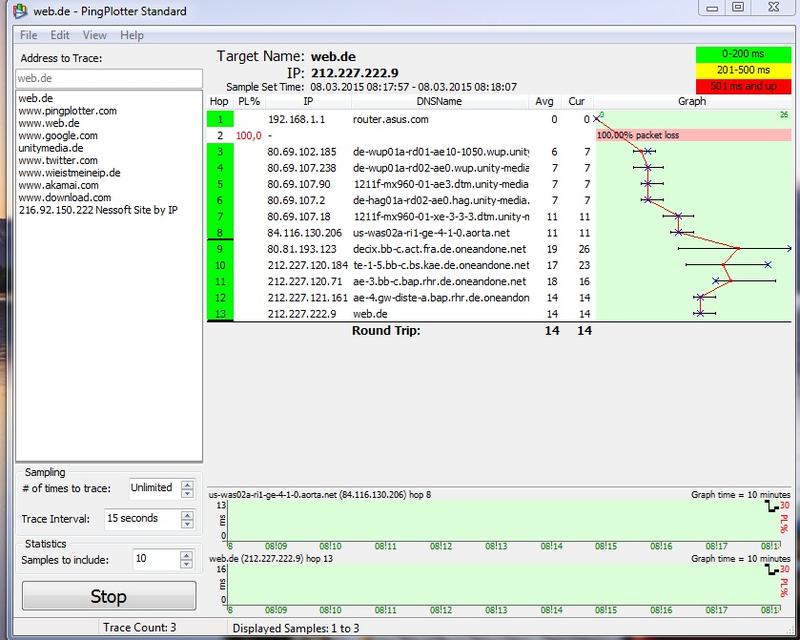

Update:
Morgens früh ist wiedermal alles ok, gestern abend noch war der selbe mist wieder da... Gern würde ich auch wissen warum ich über aorta.net mit Sitz in österreich geroutet werde?
Anhand meines bildes sieht man das dort der knackpunkt ist weshalb das Internet jeden Abends spinnt bzw der Ping so hoch ist das man nicht mehr in ruhe spielen kann...
Kann ich da nicht eine Teilrückerstattung meines Geldes beantragen? Immerhin geht das ja nun schon fast 14 Tagen so:
gestern Abend:
und heute morgen:
heute abend wird es wieder so sein wie gestern...
könnte jemand von Unitymedia das mal an UPC weiterleiten?
danke
nachtrag: upc ist wohl nur der besitzer der ip, geroutet wird man über die niederlande
