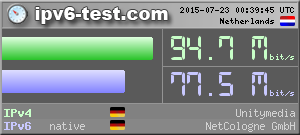

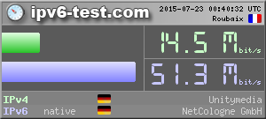

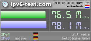

Ich habe mal ein paar Speed-Tests auf ipv6-test.com durchgeführt, die Ergebnisse sind nicht wirklich schlüssig:
Mir fällt auch kein anderer Speedtest für IPv6 ein, der wenigstens einigermaßen konsistente Ergebnisse liefert.
