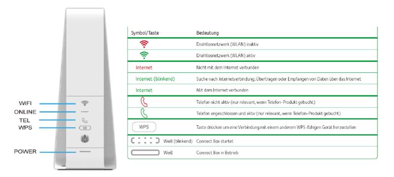

Was sagen denn die Kontroll-LEDs für die Telefonleitung?
Denke mal, das die nicht freigeschaltet oder gestört sind. Da hilft nur Support informieren.
Edit:
Das Telefon auch im Richtigen Port eingesteckt? Normalerweise geht nur einer von beiden, da auch nur eine Leitung freigeschaltet ist.
