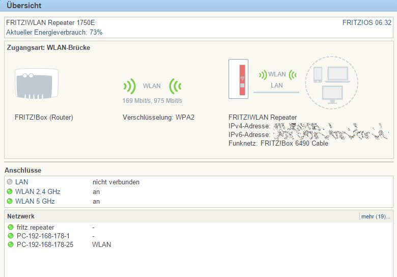

Hi @ grisu63,
poste bitte mal was für Übertragungsgeschwindigkeiten bei Dir im Fritz Repeater angezeigt werden. Steht auf der ersten Seite Übersicht über Verschlüsselung.

Guten Morgen,
hier kommt die 1. Seite des Repeaters:
  • 200Mbit im Lan ok..im Wlan deutlich weniger Beitrag #16
Guten Morgen,
Hmm sieht alles unauffällig aus und gut aus.
