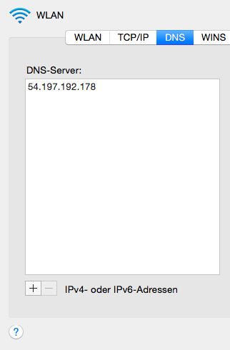

Hi und vielen Dank für eure Antworten bis hierhin!
Ich habe nun die IP der Domain freigegeben bei laufender VPN Verbindung eingegeben:
PING:
„Ping“ wurde gestartet …
PING 54.197.192.178 (54.197.192.178): 56 data bytes
Request timeout for icmp_seq 0
Request timeout for icmp_seq 1
Request timeout for icmp_seq 2
Request timeout for icmp_seq 3
Request timeout for icmp_seq 4
Request timeout for icmp_seq 5
Request timeout for icmp_seq 6
Request timeout for icmp_seq 7
Request timeout for icmp_seq 8
--- 54.197.192.178 ping statistics ---
10 packets transmitted, 0 packets received, 100.0% packet loss

  • Home Office und VPN mit 2Play Beitrag #9
Hallo Patze,
Herzlichen Dank für deine Antwort. WUndaber, dass es bei dir klappt. Ich würde es gerne sofort bei mir testen, nutze jedoch ausschließlich MAC für die Arbeit. Deshalb muss ich mich erst einmal schlau machen, wie ich hier die MTU Size reduzieren kann. Dennoch ein guter Tipp und Anhaltspunkt.
Ich melde mich hier wieder, sobald ich was herausgefunden habe.
Grüße,
Blue
  • Home Office und VPN mit 2Play Beitrag #10
Grüße,
Blue
Das ist in den gleichen Systemeinstellungen (Netzwerk) wie oben schon im Screenshot zu sehen, nur letzter Reiter "Hardware"!
