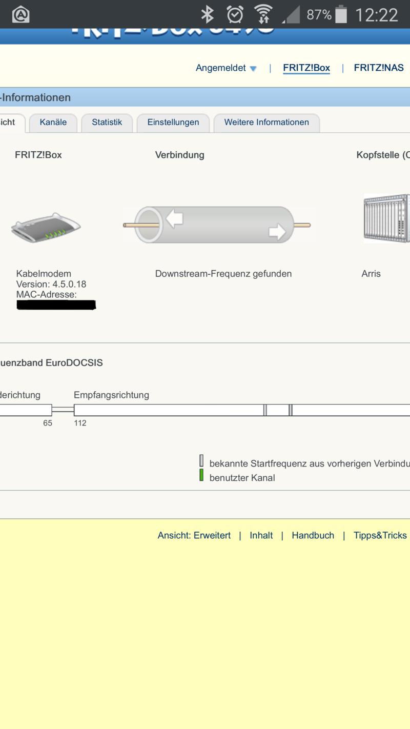

Hallo gestern Abend, ( Frankfurt )
ca 22 Uhr schln auf Amazon Prime am PC einen Film geschaut plötzlich meldet mein Wlan Adapter kein Internet aber Wlan an sich schon da.
Habe versucht auf meine Fritz Box 6490 zu kommen ohne Erfolg. Habe die Box dann kurz vom Strom genommen und wieder eingeschaltet.
Login zum Webinterface nun möglich aber Box zeigt an kein Kabel Signal: Er versucht sich wohl zu Verbinden und sagt Downstream Frequenz gefunden
das wars mehr passiert nicht.
Störunghotline hat jetzt nen Ticket aufgemacht das kann 24 Std. dauern.
Hat jemand eine Idee oder so was schon gehabt ?
An der Verkabelung wurde nichts verändert !
Danke

Ich kriege das hektische Doppelblinken nach dem Verlust der Internet-Verbindung an meiner FB 6490 häufig nur weg, wenn ich auch den Verstärker ein paar Sekunden trenne. Die Fritzbox alleine zu resetten führt danach (nach Zugänglich werden der Web-Oberfläche der Fritzbox - das dauert dann immer etwas) zu der Situation aus dem Screenshot von "bbmak": keine grünen Kanäle, der "Innenleiter" im Symbolbild ist orange.
Kann das sein, daß der Verstärker anfängt zu schwingen, weil z. B. der aufgeschraubte Abschlusswiderstand an der MMD neben der Fritzbox keinen Kontakt hat o. Ä.?
