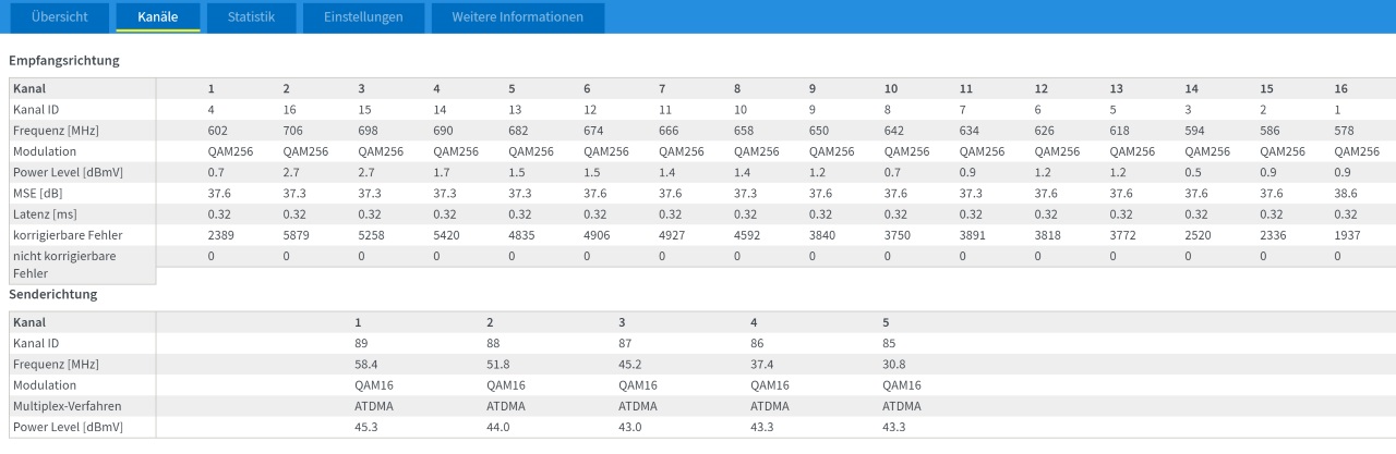

Mittlerweile ist mir aufgefallen, dass bei der FRITZBOX 6490 im Upload 2 der 5 Kanäle auf QAM 64 statt QAM 16 laufen.
Und zwar die Kanäle ab 50 MHz.
Die 3 unteren Kanäle laufen weiterhin auf QAM 16.
Durch die höhere Symbolrate auf 2 Kanälen wäre doch
jetzt theoretisch ein höherer Upload in den Segmenten zu realisieren.
Ist da was geplant?
Wenn alle UL Kanäle auf QAM 64 umgestellt würden wäre ja nochmal ein deutlicher Geschwindigkeitsgewinn erzielbar, aber ich denke mal, alles unter 50 MHz ist momentan noch zu störanfällig für die höhere Symbolrate.
Gruß Andreas

Wenn dem so ist, dann ist bei dir mit dem Rückweg etwas nicht in Ordnung. Dort, wo 5 Rückwegkanäle vorhanden sind, sollten die alle 64QAM-moduliert sein. Bei eine schlechten Synchronisation einigt sich CMTS und Kabelmodem auf eine entsprechend geringere Modulation. Das kann 32QAM, 16QAM 8QAM oder QPSK sein. Möglich ist auch ein Notbetrieb mit nur einem Kanal.
  • QAM 64 im Upload Beitrag #3
Das kann ich mir eigentlich nicht vorstellen.
Ich habe die 6490 hier seit Februar 2015 mit einem 200er Tarif in Betrieb.
Im Upload wurde mir von Anfang an auf allen 5 Kanälen QAM 16 angezeigt.
Der Anschluss wurde vom Techniker optimal eingepegelt.
Habe auch keine Hausinstallation.
Der Anschluss ist folgendermaßen aufgebaut:
HÜP --- 0,5 m Koax --- Verstärker --- 0,3 m Koax --- Multimediadose --- 1 m Koax --- Fritz Box
Mehr ist nicht installiert, also optimale Voraussetzungen für einen stabilen Betrieb. Das TV ist bei uns über SAT realisiert.
Den Faktor Hausinstallation kann man somit schon einmal ausschließen.
Das hat sich erst in den letzten paar Tagen verändert, seitdem wird auf Kanal 10 und 11 QAM 64 angezeigt, auf Kanal 7, 8 und 9 aber nur QAM 16.
An dem Power Level im Upload hat sich aber nichts verbessert, der ist noch genau so, wie es von Anfang an (Februar 2015) war.
Mich würde es jetzt mal interessieren, wie es bei den anderen Usern mit 6490 aussieht?
Gibt es jemanden, bei dem alle 5 UL Kanäle mit QAM 64 moduliert werden?
Gruß Andreas
Im Upload wurde mir von Anfang an auf allen 5 Kanälen QAM 16 anzeigt.
Es gibt durchaus Netzbereiche, wo nur maximal 16QAM möglich ist. Wenn aber schon auf mindestens 16/5 umgestellt ist und die Rückwegkanäle auf 64 QAM freigegeben sind, dann sind es alle. Es besteht dabei aber grundsätzlich die Wahrscheinlichkeit, dass nicht alle Kanäle die 64 QAM mitmachen und sich dann auf 16QAM geeinigt wird. Das muss grundsätzlich keine Störung sein.
Das hat ja auch normalerweise nichts mit der Hausinstallatiom zu tun, sondern mit der Anbindung über die Verstärkerpunkte bis zum Node, oder sogar mit der Glasfaseranbindung zwischen Node und CMTS.
Der Sendepegel ist auch von der C-Linie, dem Rückwegverstärker des Hausanschlusses und der Dämpfung des Hausnetzes abhänhig. Wenn sich in diesem Bereich nichts ändert, bleibt dieser Pegel konstant. Der Sendepegel wird vom Kabelmodem immer so eingestellt, dass am C-Linien-Verstärker genau 15 dBmV ankommen. Mit dem Datendurchsatz oder der Modulation hat das nichts zu tun.
In den Bereichen, wo ich tätig bin, sprich Großraum Stuttgart sind alle 5 Kanäle mit 64QAM moduliert. Ich habe als UM-Techniker täglich damit zu tun. Wenn du mir per PM deine CMAC schickst, kann ich mal in deiner Nachbarschaft oder an deinem Node mal nachschauen, was bei euch los ist.
  • QAM 64 im Upload Beitrag #11
Das muss wohl vorher der Fall gewesen sein.
Anscheinend wurde QAM 64 erst in den letzten Tagen freigegeben.
Mittlerweile habe ich auf 3 Kanälen (ab 45 MHz aufwärts)
QAM 64, nur die unteren beiden Kanäle laufen noch auf QAM 16, so als wenn sich das langsam einpendeln würde.
Gruß Andreas

  • QAM 64 im Upload Beitrag #16
Also bei mir sind alle 5 UL Kanäle auf QAM16 moduliert - und ich meine das war bei mir auch bisher nie anders. Und meine Modemwerte dürften denke ich jetzt auch nicht so aus der Norm sein. Insbesonders ist der Sync nun fast 18 Tage aktiv ohne Trennung und das ohne unkorrigierbare Fehler.
  • QAM 64 im Upload Beitrag #17
Ich habe nur sehr sporadisch 5 UL Kanäle. Derzeit hat die FB eine Uptime von 57 Tagen, und nur 4 UL Kanäle.
Senderichtung
Kanal
Kanal ID
Frequenz [MHz]
Modulation
Multiplex-Verfahren
Power Level [dBmV]	1	2	3	4	5	4	3	2	30.8	37.4	45.2	51.8	QAM16	QAM64	QAM64	QAM64	ATDMA	ATDMA	ATDMA	ATDMA	47.5	45.5	45.0	45.0
Vom Sprung von QAM16 auf QAM64 sollte man sich nicht zu viel versprechen. Da werden in dem Raum, in dem vorher 4 Bit Übertragen wurden nun 6 Bit übertragen.
Also maximal 50 Prozent mehr Kapazität, und keine Vervierfachung ...
