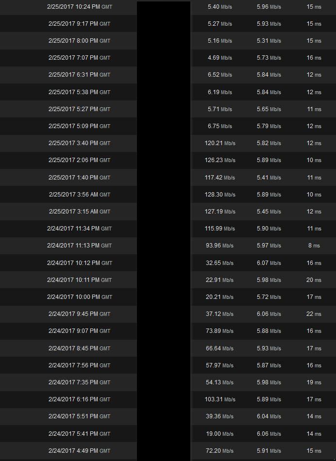

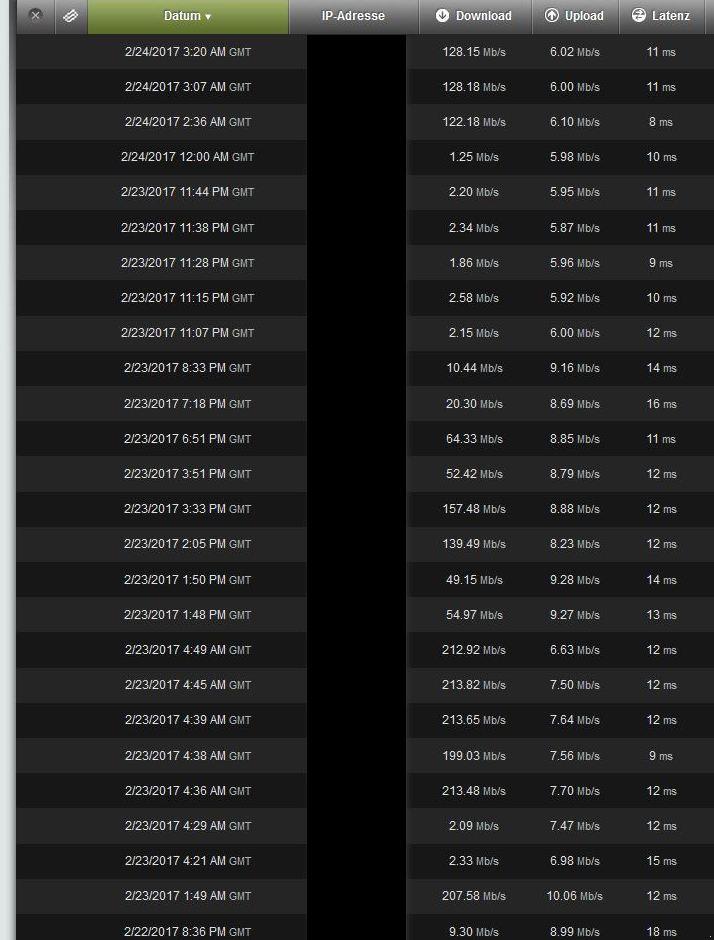

Hi, hab mal ein paar Speedtests gemacht, habe aktuell noch 200/10 und schwanke laut speedtest grade zwischen 25/4 und 90/4 :kratz: normal um die uhrzeit?
25/4 ist schon frech bei nem 200/10 vertrag... hatte jetzt bei 5 tests nur die 25 erreicht.

speedtest.net.. jetzt ist wieder alles okay 180/10 - 200/10 aber am abend um 21:53 zb hatte ich nur 55/8.. wobei der Upload ja ok ist wenn der zwischen 5 und 10 mal schwankt, aber wenn der download zwischen 25 und 90 liegt find ich das schon krass.
Wie gesagt jetzt (Stoßzeit vorbei?!) ist wieder alles ok..

Also ich komme jetzt immer auf 5- 10 / 9 was ja ein Witz ist bei 200/10.. nur mittags (vormittags kann ich es nicht testen) und ab spät abends nachts habe ich die 200 voll
habs auch bei unitymedia selbst getestet, macht keinen Unterschied.

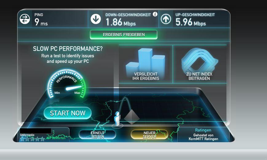

Hab grade das config file für die 120/6 bekommen, obwohl es erst am 1.3. umgestellt werden sollte aber nunja.. immerhin ipv4 ist geblieben..
direkt mal n speedtest gemacht 2/6.. das kann doch nicht sein :gsicht:

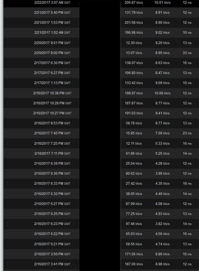

Edit2: jetzt grade ist der Speed wieder ok (mal sehen wie lange), hab jetzt nochmal die werte nachgeschaut, was direkt auffällt, alle upload kanäle werden jetzt genutzt und bei den download kanälen sind die db etwas höher und die power lever etwas niedriger:

Hier mal ein Verlauf meiner Speedtests, wie gesagt bis 23.02. 23:59 hatte ich noch die 200/10 und seit dem 24.02. 0Uhr die 120/6:
Was mir noch aufgefallen ist, habe seit eben seit dem es wieder ok ist, eine neue IP-Adresse bekommen...
