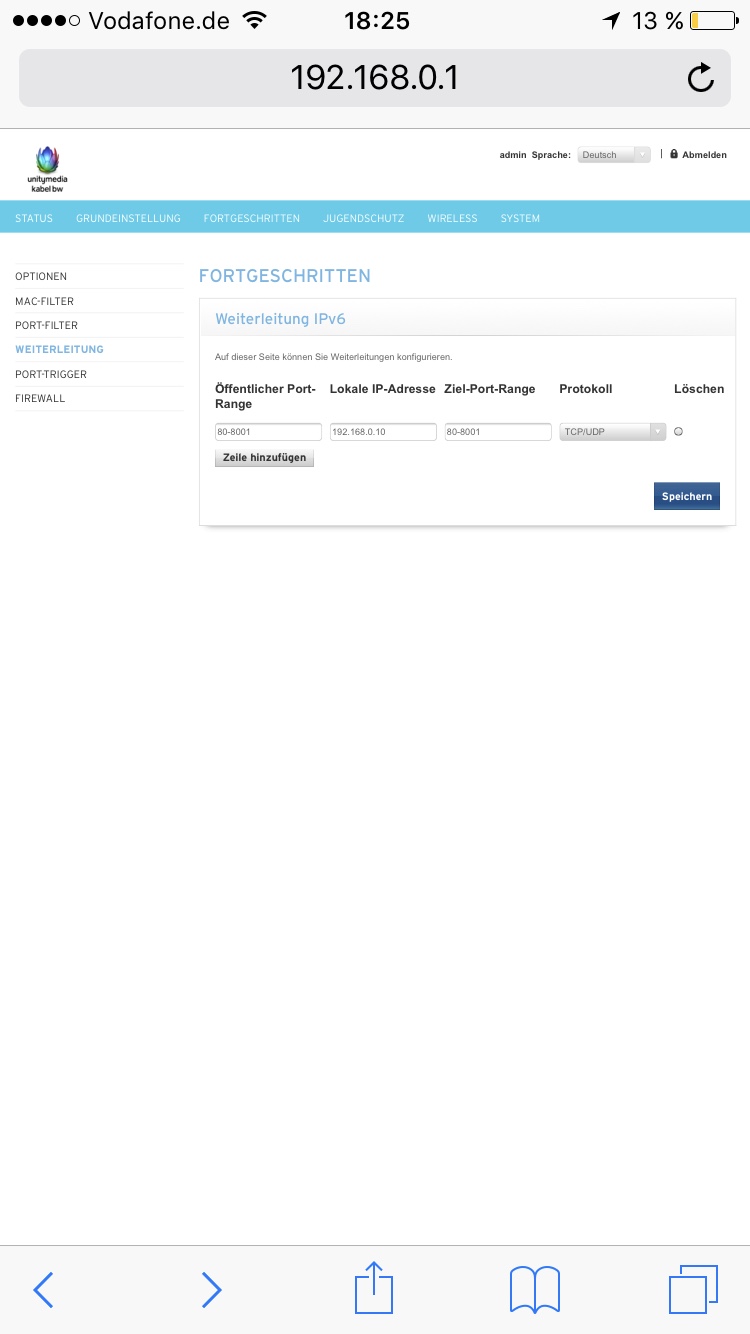

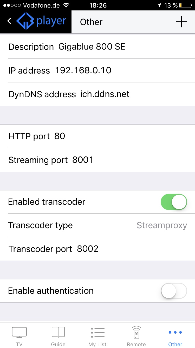

Hallo Leute
Ich möchte gerade meine Geräte(settop gigablue Box mit webif und meine Kamera) über no-ip erreichen. Bei meinem IPv4/6 Tests war beides Supportet.
Also öffentlichen ip Range gebe ich doch den Port des Gerätes an, oder?z.b. 8001-8002 für Streaming/transcoding. Als Lok ip Adresse dann die settop Box und als zielrange???da habe ich mal 80 eingetragen.
Nur komme ich über die No-ip Adresse nicht auf den Receiver. Wenn ich die 192.er Adresse eingebe geht es. Was mache ich falsch?

Wenn bei dir IPv6 und IPv4 als supportet angezeigt werden, hast du IPv6/DS-Lite und damit läuft nix mit eingehend IPv4.

Also kann das nicht gehen?
  • Dyndns und TC7200.U Beitrag #4
Du brauchst von außen IPv6 oder ein Tool wie http://www.feste-ip.net/
Aber Achtung: Das TC7200 ist so ziemlich das ungünstigste Gerät für so was

Also bringt mir no-ip nix und i h kanns gleich seinlassen
  • Dyndns und TC7200.U Beitrag #6
Ein DDNS-Anbieter liefert nur den Namen zu einer IP, nicht mehr und nicht weniger.
Das hilft dir fürs Grundlegende Problem gar nichts.
