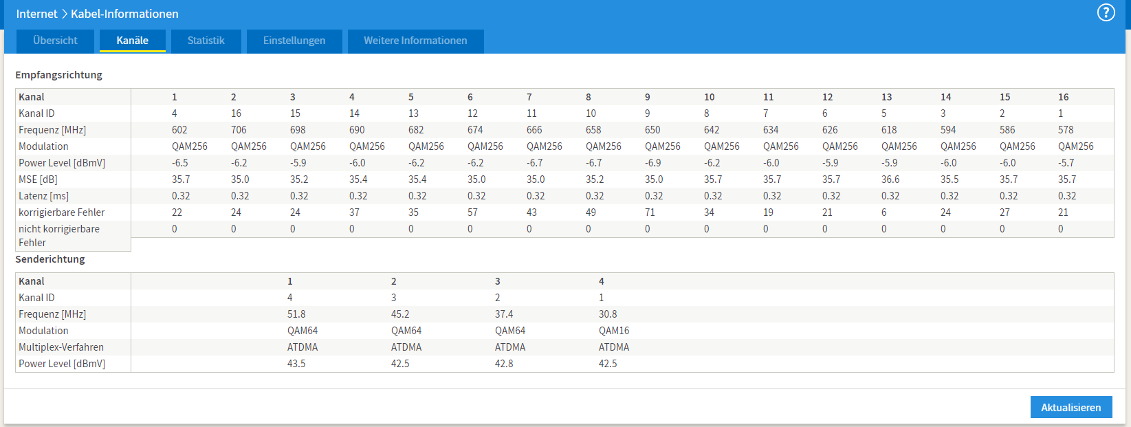

Ich habe in letzter Zeit sehr oft Ausgehend Paketverlust und der Ping springt extrem hoch. Störung habe ich schon einmal gemeldet und der Techniker kam vorbei und hat den Verstärker getauscht und neu eingepegelt. Er sagte mir in meinem Haus kommt ein sehr schwaches Signal an. Meine Modemwerte sehen nun so aus:

Die Signalstärke ist arg niedrig, aber dafür sieht der SNR noch ganz OK aus.
Wenn da wirklich wenig Signal ankommt, ist vielleicht schon der größte Verstärker drin, und dann müsste vielleicht eher etwas ausserhalb des Hauses gemacht werden. Aber das nichts gemacht werden kann glaube ich kaum.

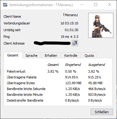

Sagt mir der Server.
In Teamspeak bin ich immer wenn der Pc läuft mit 3 Servern verbunden. Dort kann ich auf Client Verbindungsinformationen drücken. Dann zeigt es mir dieses Fenster an:

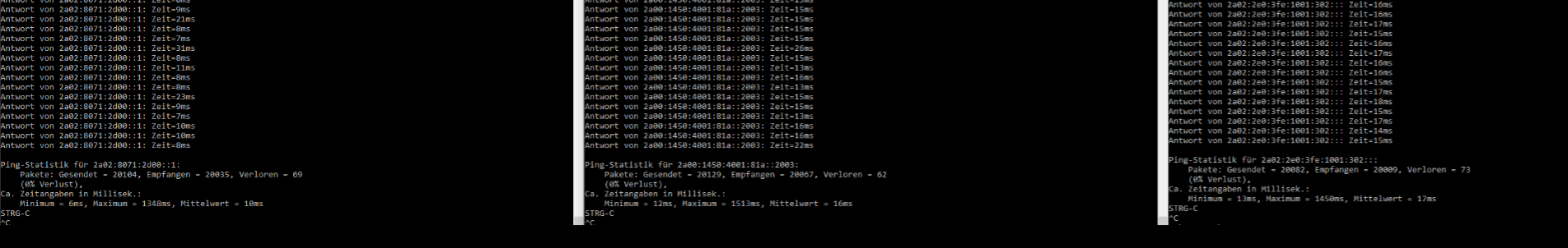

Achja hier die Ping Ergebnise:
Links ist der erste Hop nach dem Router. In der Mitte ist Google und rechts ist Heise. Die Probleme habe ich aber auch über ipv4.

In dem Screenshot bist Du seit >1 Tag verbunden und hast 0.00% Paketloss in beide Richtungen.

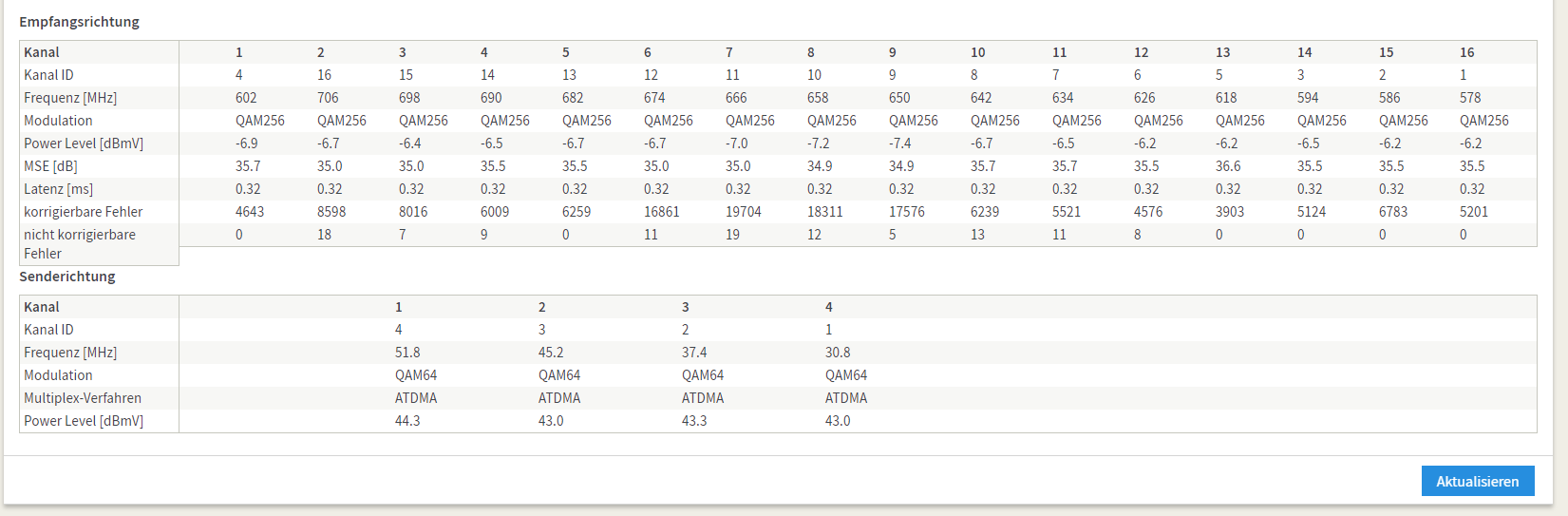

  • Ausgehend Paketverlust und Ping Spikes Beitrag #7
Dann die Modemwerte genau dann, wenn der Paketverlust auftritt.

Ja: US Level dann zu niedrig (unter 43dB), was auch auch zu den ausgehenden Paketverlusten passt.
Telefonisch eine Störung melden.
