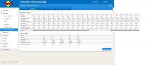

Die Leitungswerte ab ca. 680 MHz sind unterirdisch.
Da kann'ste nur eine Störung melden.
Da muss ein Techniker ran.

Wenn Pegel und Signalqualität ab 682Mhz so stark abfallen, ist da entweder das Hausnetz defekt, oder das Signal kommt schon mies ins Haus rein. Wurde die Zuleitung von Verteiler zur Dose mal erneuert?

Wenn du dir mal deine Werte ansiehst, dann sieht man deutlich, dass auf bestimmten Kanälen wirklich schlechte Werte sind. Dort sind dann auch viele nicht korrigierbare Fehler (sehr schön zu sehen auf Kanal 2 und 3). Je "besser" die Werte desto niedriger die nicht korrigierbaren Fehler bzw. sogar teilweise korrigierbare und nicht korrigierbare im einstelligen Bereich. Besser in Anführungszeichen, weil es kein Idealwert gibt, sondern lediglich die Range entscheidend ist.
Nur weil bei dir die Werte nicht i.O. sind heißt dies nicht, dass dies bei anderen auch so sein muss. Die Störung ist dann nicht zu schlimm, dass alle Kanäle wegberechen. Vielleicht bekommen die es auch einfach nicht weil bspw. die Box nicht so oft neustartet.
Unitymedia kann ja deine und auch die anderen Werte im Haus idR sofort sehen. Dh sie würden dir auch keinen Techniker schicken, wenn direkt alles in Ordnung wäre.
An deiner Stelle hilft nur, mehrfach die Ausfälle und die Modemwerte zu dokumentieren und dann weiter Störungen zu melden. Dem nächsten Techniker würde ich dann auch mal die Werte vorlegen und und die Anzahl der Ausfälle (Zeit und Datum).
