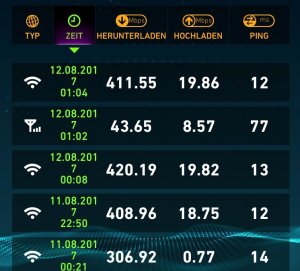

  • Fritzbox 6490 Dauerhafte Neustarts Beitrag #32
Richtig lustig finde ich ja das es Momente gibt in denen die Leitung glüht wie zu besten Zeiten,als ob nichts wäre...
Telefon Qualität hat sich auch verbessert seit ichs analog über Fon1 angeschlossen habe.
