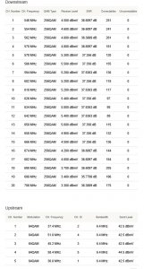

Ausserdem gibt´s seit dem Tausch des CMTS jetzt Probleme auf 698 Mhz und 706 MHz
Auf diesen beiden Kanälen ist die MSE um c. 3 dB gefallen, meiner Meinung nach jetzt grenzwertig.
Jetzt hat sich die MSE auf 698 MHz und 706 MHz wieder normalisiert.
Anscheinend musste die neue CMTS erst warmlaufen :kiss:
Allerdings ist es bei der Reduzierung auf 20 Kanäle geblieben.
Hat man etwa die problematischen Kanäle aufgrund der Fehler deaktiviert :kratz:
Oder kann der neue CMTS nur 20 Kanäle :kratz: Das wäre ja ein Rückschritt, da das Segment hier in letzter Zeit in der Primetime eh überlastet ist. :wand:

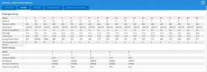

Der alte CMTS (Arris) hatte folgende CMTS-MAC=00:01:5c:6b:d4:47
CADANT INC.
4343 Commerce Court - Ste. #207
Lisle IL 60532
US
Der neue CMTS (Casa Systems) hat folgende CMTS-MAC=00:17:10:98:30:89
Casa Systems Inc.
10, New England Business Center Dr.
Andover MA 01810
US
Zumindest habe ich jetzt keine unkorrigierbaren Fehler mehr :super:
