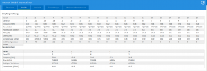

Hier die Signalwerte vor dem Tausch des CMTS (Arris)

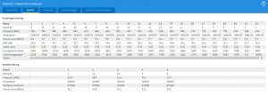

Hier die Signalwerte nach dem Tausch des CMTS (Casa Systems)
