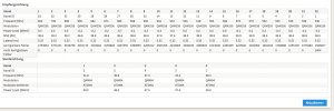

Wegen den paar lächerlichen Fehler macht ihr euch so einen Kopf - da hat jeder TCP-Verbindung im Netzwerk pro Minute mehr.
Das ist meine Statistik nach 8 Tagen Uptime und aktuell habe ich keine Performanceprobleme
Sieht ja auch ganz gut aus.
Hast ja auch die unkorrigierbaren auf 530 MHz, die seit dem Change-Day auftreten, ist schon komisch, dass das bei so vielen passiert :kratz:

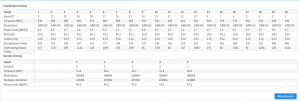

Jetzt mal 2 Geräte zum Vergleich, nicht, daß jemand meint, es liege an der FritzBox.
Beide Geräte (Modem und Fritzbox) hängen an der selben MM-Dose.
Beide Geräte wurden vor einer Woche neu gebootet.
Beide Geräte weisen auf 530 MHz annähernd die selbe Fehlerzahl auf, also ist es ein Problem im UM Netz, da es ja mittlerweile viele seit dem Change Day haben.
Hier mal die Übersicht der FritzBox:
Und hier zum Vergleich die Übersicht des Modems:
