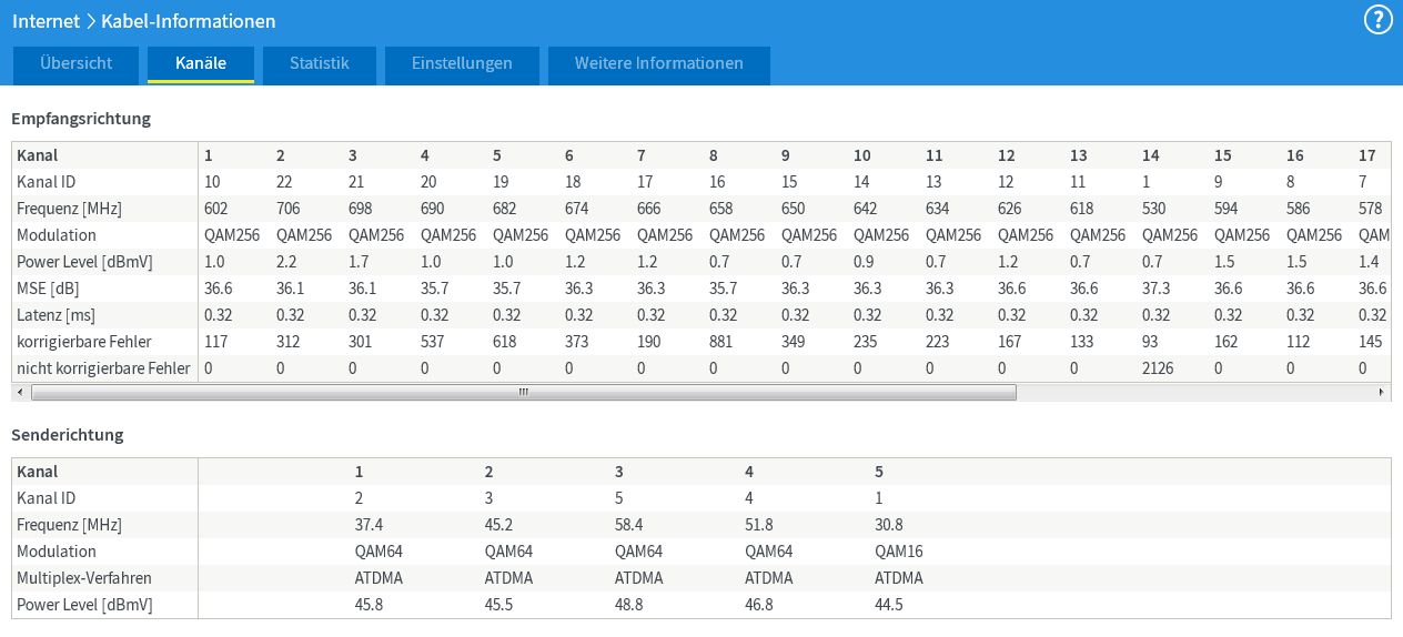

Zur Zeit habe ich wieder Unmengen an unkorrigierbaren Fehlern auf allen 22 Kanälen, obwohl die Leitungswerte im grünen Bereich sind.
Das ist so schlimm, daß Telefongespräche mittlerweile total abgehackt klingen.
Auffällig ist dabei wieder die Frequenz 530 MHz mit ca. 20.000 unkorrigierbaren Fehlern.
Die restlichen Kanäle ligen alle so bei 3.000 unkorrigierbaren Fehlern.
Die Fritzbox ist gerade mal 3 Tage Online.
Vor dem ChangeDay gab es so etwas definitiv nicht.
So langsam geht mir UM mal wieder total auf den Keks.
  • Extreme Häufung korrigierbarer und nicht korrigierbarer Fehler Beitrag #54
Meine Box habe ich am 10.09. um 10:00 Uhr das letzte Mal neu gestartet, seit dem 342 nicht korrigierbare Fehler auf dem Kanal mit 350 MHz, alle anderen stehen unverändert auf 0.

Komisch ist aber tatsächlich, dass erst nach dem Changeday auf 530mhz Störungen auftreten.
Hier in BaWü ist meine Fritz auch schon seit knappen 6 Tagen verbunden und ich habe auf 530MHZ kaum Fehler...
  • Extreme Häufung korrigierbarer und nicht korrigierbarer Fehler Beitrag #57
In der Tat, dafür muss es eine Erklärung geben. :confused:
Mittlerweile laufen die Fehler bei mir wieder auf allen Kanälen auf, aber: auf 530 MHz um Faktor 10 höher, als auf den restlichen 21 Kanälen.

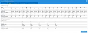

So sieht das jetzt bei mir 5 Tage nach einem Neustart der Fritzbox aus:
  • Extreme Häufung korrigierbarer und nicht korrigierbarer Fehler Beitrag #62
Jo, die 530 MHz halt.
Mich würde jetzt brennend interessieren, was da am Changeday schiefgelaufen ist :kratz:

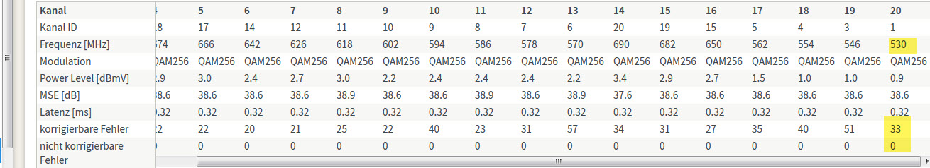

Also bei mir hat der Kanal auf 530mhz den schlechtesten SNR aber von den Fehlern her exakt so viele wie alle anderen Kanäle auch. Also bei der Connect Box ein paar Milliarden pro Woche. :brüll:
  • Extreme Häufung korrigierbarer und nicht korrigierbarer Fehler Beitrag #64
Bei der ConnectBox entsprechen die Fehlereaten nicht der Realität. Keine Ahnung, was die da anzeigt :kratz:

Wie man hier sieht zählt sie aber zumindest nicht alle Kanäle gleich hoch.
Hatte mal ne ConnectBox und ne Fritzbox parallel an einem Anschluss laufen, Fritzbox hatte 0 unkorrigierbare Fehler angezeigt, die ConnectBox aber utopisch viele.
Daraus kann man folgern, dass die ConnectBox mumpits anzeigt.
