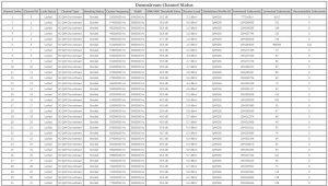

So sieht es nach nun einer Woche Betriebszeit aus

Seit die damals die frequenzen umgeweürfelt haben, habe ich ohne Ende packed loose, davor so gut wie keine in einem Monat vielleicht 1000 und davon 10/20 nicht korrigierte.
Gesendet von meinem MHA-L29 mit Tapatalk
Extreme Häufung korrigierbarer und nicht korrigierbarer Fehler Beitrag #184
Das kann ich so bestätigen. Allerdings wurden die problematischen Kanäle 538 und 522 MHz nach ca. 3 Monaten abgeschaltet. Seitdem läuft der Anschluß 1A :super:
