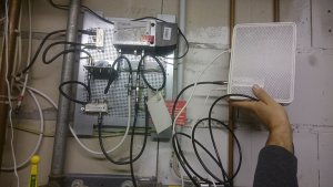

Anbei ein Bild aus dem Keller. Getestet hab ich grundsätzlich über LAN. Vertrag 2Play 120.

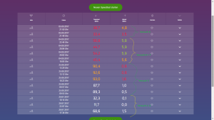

--> zwischen 44 und 56Mbits/s im Download. Upload zwischen 5,6 und 5,9Mbit/s . Gefühlt langsamer als mein derzeitiges DSL mit 4Mbit/s.

8. Versuch - ConnectBox direkt an Kabelsimulator angeschlossen
--> zwischen 33 und 38Mbit/s im Download. Upload zwischen 3,5 und 4,8Mbit/s. Gefühlt langsamer als mein derzeitiges DSL mit 4Mbit/s.

Alle Komponenten hab ich fotografiert und angehängt:

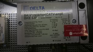

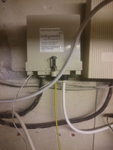

Oh mann, was für ein Durcheinander.
Wo kommt den die weiße Zuleitung zum Verstärker her?
Kommt die direkt aus dem HÜP, oder hat da auch noch jemand irgendwelche Verteiler reingebastelt :kratz:

-"Wo kommt den die weiße Zuleitung zum Verstärker her?" - ja, die kommt vom HÜP. Also von dem Ding:

Direkt am Verstärker übersteuert der Tuner. Der Techniker misst nicht umsonst die Anlage ein und baut ausreichend Dämpfung und Entkopplung ein.

Ich habe jetzt nicht alles (eher fast nichts) gelesen und micht direkt auf das Anlagenfoto gestürzt und muss mich doch irgendwie wundern (wobei eigentlich wundert mich gar nichts mehr):
WAS IST DAS?
- Der Verstärkerausgang geht auf einen 3-Fach Verteiler, der aber nichts verteilt -> überflüssig! (Abschlusswiderstände fehlen auch, aber das ist technisch gesehen an der Stelle eigentlich nicht schlimm, warum kann ich gerne erklären bei Bedarf :zwinker: )
- Dann geht es auf einen SAT-Diplexer, was schon mal grundsätzlich falsch ist (Stichdose an Verteiler...), was aber in diesem Fall technisch auch nicht schlimm ist (kann ich bei Bedarf auch gerne erklären :zwinker: )
- Ab dann ist es unklar. Ist das abgeklemmte Kabel mit dem ropten Aufkleber das zur Dose abgehende Kabel, ist an den SAT-Eingang wirklich ein SAT-Multischalter angeschlossen, oder ist das ganze schon ab da falsch verkabelt? Ist wirklich eine SAT-MMD verbaut (4-Loch-Dose, mit SAT, DATA, TV und RADIO)? Falls es wirklich eine SAT-Einspeisung ist fehlt auch die BCS-Sperre...
Das wirkt irgendwie alles nicht aufeinandr abgestimmt oder durchdacht, eher gewürfelt.

PS: Unitymedia hat sich außerdem nochmals bei mir gemeldet. Sie wollen den Techniker nochmal vorbei schicken. Will der dann n neues Kabel vom Keller ins Wohnzimmer legen?
  • Internetverbindung instabil - Techniker konnte nicht helfen Beitrag #22
Könnte durchaus sein.
Könnte. Ich habe zum Test mal ein SAT-Kabel genommen, dass ein Elektriker erst vor 2 Jahren gelegt hat (auch vom Keller zum Wohnzimmer). Das Ergebnis war auch nicht besser. Aber vielleicht hat er ja was besseres dabei...
  • Internetverbindung instabil - Techniker konnte nicht helfen Beitrag #23
Häng das Modem doch aus Jux ohne Verstärker direkt an den HÜP, poste die Signalinformationen und deine Messwerte. Ich geh ja mal davon aus das du per LAN misst.
