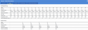

ch habe seit Gestern oder Vorgestern Probleme. Die meisten Speedtests laufen gut(z.B. Ookla, Unitymedia). Einzelne, wie Chip, Computerbild zeigen Down- UND beim Upstream deutlich unter 6 Mbit (3 - 4). Trotz der meistens korrekten Speedtests läuft jede Form von Streaming/Downloads langsam.
Habe 2play 120 seit knapp 2 Wochen und lief erst einwandfrei. Anschluss über Unitymedia 6490.
Folgendes ist signifikant langsam.
Apple TV - Redbull TV, App Store, Filme, Sky Ticket (insbesondere bei Redbull bei der Bildqualität aufgefallen
PC - Downloads, Redbull TV, teilweise keine Verbindung zu Google möglich
Qnap - App/Docker Downloads
Ich bin dann zuletzt hingegangen und habe das Apple TV direkt an die Unitymedia 6490 angeschlossen. Gleiches Verhalten.
Mein altes DSL mit effektiv 11 Mbits läuft zur zeit noch parallel. Darauf habe ich zwischenzeitlich Testweise umgeschaltet und habe damit ne einwandfreie Performance.
Habe die Box neu gestartet und auch in einem späteren Versuch stromlos gemacht. Kein Unterschied.
Die Kanal Informationen zeigen mehrere 100 korrigierbare Fehler auf allen Kanälen. Keine nicht korrigierbaren Fehler.
Ereignisse zeigen keine Neu-Verbindungen oder sonst etwas auffälliges.
Ich hab echt keine Idee mehr.
Danke im voraus

Zeig uns mal die Signalwerte.
Es könnte sein, dass Du Probleme hast, wenn etwas zwangsweise IPv4 verwenden muss. Welchen AFTR zeigt Dir die Fritzbox an (Verbindungsübersicht)?
AFTR-Gateway:2a02:908::33:4000
Wie gesagt, mehrere unterschiedliche Applikationen auf verschiedenen Geräten. Keine Ahnung welche Gegenseite wirklich schon mit IPv6 arbeiten kann. Vorher ging bei mir ja nur IPv4.
Hatte auch eine Spendetest-Seite gefunden, die beides im Vergleich testen konnte. Beides gleiche Werte knapp unter 120 Mbit

  • Streaming/Download langsame - Speedtest perfekt Beitrag #5
Die Werte sind OK.
Ich kenne aber keinen von den Diensten. Ich könnte nicht sagen, was da die Kriterien sind.
Bei Netflix hatte ich selbst am Desktop das Problem, dass er mich über v6 nicht gucken lässt, weil mein v6 Tunnel über einen privaten Server läuft. Netflix will, dass man die Adressen vom eigenen ISP verwendet.
Auf der Amazon-FireTV Box hat er aber nicht gemeckert, dort wird also von vorne herein kein IPv6 genutzt.

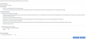

Ist im Menü für die Interneteistellungen bei IPV6 der Menüpunkt für die AFTR Einstellungen sichtbar?
Wenn ja, dann versuch dort mal einen anderen AFTR einzustellen.

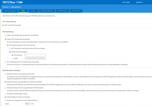

Bei einer wirklich freien Box (DSL-Boxen) lässt sich der AFTR immer noch einstellen.
Hier mal ein Bild einer freien FritzBox 7580 mit aktueller FW 6.90
