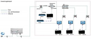

Hier mal das Installationsbeispiel für Kabel.

interessant, aber so wie es bei Amazon verkauft wird mit der Hilfe "auch bei Kabel-Interternet nutzbar" nur indirekt richtig, also ganz schlecht beschrieben.
Unter https://www.elv.de/axing-eoc-1-00-ether-over-coas-adapter-set-lan-verteilung-ueber-koaxialkabel.html
kann man sich die Bedienungsanleitung als PDF runterladen.
Da versteht man die parallele Nutzung des Haus-Coax-Netzes wohl eher so, dass die Coax-Leitung an welcher das Kabelmodem hängt NICHT mit dem EoC-Signal überlagert werden darf (wegen Nutzung des Rückkanals). Bei Amazon liesst es sich für mich so, als sorge der Hochpassfilter dafür, dass das EoC diesen Frequenzbereich nicht nutzt/andere Kanäle verwendet. Die Bedienungsanleitung ist da aber klarer: IP-Signal Frequenzbereich = 2-68MHz = 100% im Kabelinternet-Rückkanalbereich :-((
Nebenbei steht dort ebenfalls unmissverständlich: BRUTTO Datenrate = 500Mbit/s (auf maximal 700 Meter) = Netto würde ich im Idealfall zumindest 20% weniger erwarten.
Also so wie Itchydos das nutzen will gehts nicht, das Coaxkabel vom Hausanschluss zum Kabelmodem kann nicht parallel für EoC genutzt werden (da helfen auch keine Filter und Dosen).
Kommt auf die Verkabelung in der Wohnung an.
Unter Umständen geht das schon.
Wenn seine Wohnung eine eigene Zuleitung hat und alle Dosen sind in Reihe geschaltet und der Router und gegebenenfalls die Horizon sitzen an der ersten Dose, könnte man den Stamm am Ausgang der 1. Dose trennen und über die Einspeiseweiche führen.
Dann funktioniert's auch in der Mietwohnung. :winken:
Bei einem Einfamilienhaus ist es garkein Problem, allerdings muß der Router dann in den Keller neben die Verteilung, da lässt es sich problemlos einschleusen.

Und hier ist das Ganze nochmal sinnbildlich für ein 6 Parteien Haus dargestellt, wobei jede Wohnung mit einer eigenen Zuleitung eingespeist wird.
Die 5 Verteiler auf der linken Seite sollen die anderen 5 Wohnungen darstellen.

Ich würde solche Bauteile nur mit großen Bauchschmerzen im Verteilnetz betreiben.
Man muss sich darauf verlassen, dass die TZU 40-04 eine ausreichend große Entkoppelungs-Dämpfung hat, sonst kommt da trotz der Filter darin noch genügend "Dreck" in das Unitymedia-Netz.
das Kabelmoden "sendet" mit ca 50 dBµV, dieses EoC Modem "sendet" mit 100 dBµV ( Das ist etwa der 300 fache Pegel !!!!)
Der TZU40-04 hat eine Entkoppelungsdämpfung von 60 dB.
Damit ist der Signalpegel des EoC Modems im Unitymedia-Kabelnetz nur 10 dB niedriger, als der Signalpegel des Kabelmodems.
Sendet das Kabelmodem mit nur 40 dBµV würde mir meine Glaskugel sagen, dass es nach Einschalten des EoC-Modems ziemlich sicher mit mindestens 50 dBµV sendet ;-)

Mich wundert wirklich, wie Axing eine solches Beispiel-Zeichnung veröffentlichen kann. Den Segen von Unitymedia haben sie bestimmt nicht dafür ....
Oder ich habe irgendwo einen Rechenfehler ...
