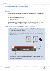

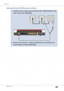

Und hier nochmal für den ungläubigen hajodele direkt aus dem Handbuch :winken:
