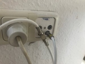

Kabel-Internet und Sat funktioniert über das gleich Kabel. Die Nötige Dose Installiert die Unitymedia
Rechts ist das Kabel für das Internet, Links 2x Sat

Das T-Stück an der Stelle ist Hochfrequenztechnisch eine Katastrophe, aber wenn es funktioniert ....

Das ganze Bild ist merkwürdig lege doch kein Antennenkabel auf einen Stromstecker,Ich würde das mit einem kurzen Antennenkabel und einem richtigen Axing Sat Verteiler anschliessen.

PS: Das "T-Stück" auf dem Bild ist gar keins, sondern einfach nur eine Parallelschaltung ----> völlige Fehlanpassung, das Teil ist kein Verteiler. Es gibt tatsächlich Anwendungsfälle, wo man genau so ein Bauteil braucht, aber das sind dann auch wieder sehr spezielle Fälle (Labor, Bastler, Amaterufunk usw.), in normalen Empfangsanlagen in Wohnhäusern kommt der NIEMALS vor.
