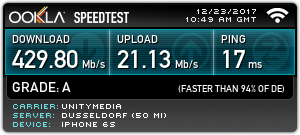

  • UM sucht Produkttester für "Internet-App-Wlan"-Test Beitrag #153
Alles gut. Für ein Smartphone sind das Traumwerte, die man an diesem Device gar nicht benötigt. Ich zumindest nicht... :D
