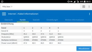

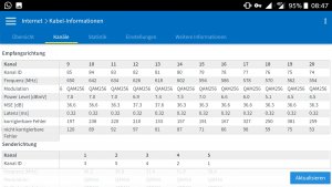

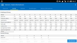

Ich hab hier auch ein Problem...
Hab vor 2 Wochen von 2Play 150 auf 2Play 400 umgestellt.
Samt neuer Fritzbox 6490 ( da dachte ich noch die wäre toll )...
Seitdem habe ich regelmäßig Lags . Anfangs dachte ich in Diablo 3 nur das es mal wieder an den Blizzard Servern liegt bis ich parallel in Teamspeak festgestellt habe, dass während der Lags ich auch niemanden mehr höre und mich auch keiner mehr.
Ich habe dann in Teamspeak auch gesehen, dass ich teilweise massive Paketverluste habe.... Pingplotter auf 0,5 Sekunden eingestellt bestätigt mir auch im Schnitt 10% Verlust.
Der Up- und Download ist soweit ok...
Besonders abends ist es nervig, weil die Lags so heftig sind ( 3-4 Sekunden ), dass ich gelegentlich auch komplett raus fliege.
Läuft natürlich alles über LAN Kabel, falls ihr fragt. Es schwankt teilweise auch sehr. Mal gehts ne Stunde gut und dann hab ich innerhalb von 5 Min plötzlich 3 Lags und meine Leitungsinformationen in der Fritzbox zeigen extrem viele Fehler und auch unkorrigierbare Fehler an.
Bei Unitymedia habe ich mich bereits beschwert und es meldet sich ein Techniker ( das war vor einer Woche ).
Nun meine Frage . Haben diese Lags mit Puma Gate zutun ? Oder ist die Leitung schuld ?
Merke ich bei der normalen Nutzung etwas vom Puma Gate ?
Und welche Möglichkeiten habe ich falls dem so ist ?
Danke schon mal !
P.S.: Anbei meine Leitungsinformationen. Ging grad nicht besser weil vom Handy über VPN ;D
Gruss,
Steven

  • Pingplotter Loss Paketverlust an der Fritzbox. Beitrag #22
Zeig nochmal die Senderichtung komplett, die ist auf den Screenshots nicht ganz drauf.
  • Pingplotter Loss Paketverlust an der Fritzbox. Beitrag #23
Hab den Screenshot ergänzt. Hoffe es hilft...
  • Pingplotter Loss Paketverlust an der Fritzbox. Beitrag #24
Die Werte sind OK.
