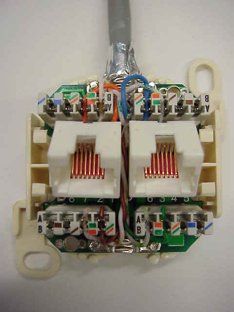

Daneben haben einige sparfreudige Techniker die Idee, eine Doppel-RJ45 Dose nur mit einem 4x2 CAT6-Kabel anzufahren, und in jeder RJ45-Dose nur zwei Adernpaare zu verdrahten. Auch bei solchen Installationen sind (trotz Gigabit-Switch) nur 100 MBit/s drin...

Noch ein wenig Hintergrund zu....
Erkennen kann man diese Spar-Dosen daran, dass man nach dem Abnehmen der Kunststoff-Abdeckplatte nur ein zugeführtes Kabel sieht.
Hier ein Beispiel für eine Spar-Beschaltung, wo auch der metallische Abschirm-Deckel abgeschraubt wurde:
Link auf die Seite mit dem Hinweis, das nicht zu Hause nachzumachen:
http://www.ne.shuttle.de/ne/bvsdormagen/netdays2000/technik.html
So sollte eine voll beschaltete Doppeldose aussehen: zwei zugeführte Kabel
oder so
