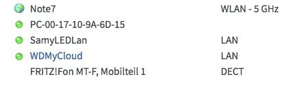

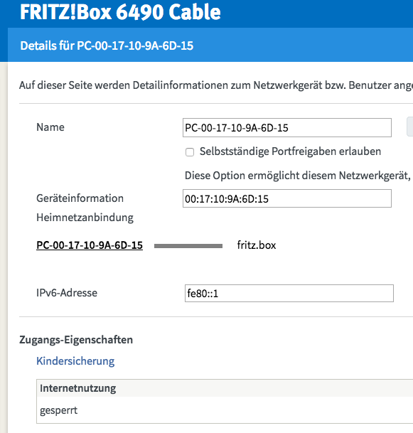

Ich sehe gerade das, im ersten Beitrag im 2, Bild die IPv6 Adresse komplett erscheint. Bei mir lediglich nur fe80::1
Siehe hier:
Und dann war damals, bei einem Problem tatsächlich ein Vodafoniker mit der FB verbunden, mit exakt gleicher MAC Adresse, da wurde ich das erste mal auf diese Verbindung aufmerksam!
Das Gerät war dann auch nach getaner Arbeit nicht mehr in meiner Heimnetzgruppe sichtbar.
Aber nun ist da dauerhaft "etwas" eingeloggt.
Stasi 3.0?
Sehr sehr seltsam!
Werskeinstellungen brachte damals kurz was. Gerät war weg, aber leider auch meine ganzen EInstellungen, zig Portweiterleitungen etc.
Ich sicherte dann meine Einstellungen zurück, dies klappte dann aber nicht so wie gewünscht. Die Telefonie ging dann nicht mehr, weil die FB meine Telefonnummern nicht ziehen konnte.
Hab dann nochmals nen WR gemacht, alle Ports und Einstellungen manuell eingegeben. Dann kann aber irgendwann die suspekte MAC wieder hinzu. Kann leider nicht sagen, wie lange ich "Ohne Spion" war...
Klärt mich mal einer bitte auf, sonst werd ich noch paranoid hier ;-)
Bei mir sieht das so in der Übersicht aus:
6490 VF 6.87 400MBits Dual Stack IPv6 komplett aus
Vielen Dank
Cheers
P.S. Die Seite http://www.casa-systems.com/ ist von mir aus nicht aufrufbar! Nur übern VPN Proxy!
