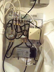

wir haben zu Hause das Arbeitszimmer in ein anderes Zimmer verschoben. Dort soll auch die FritzBox und Telefonanschluss hinverlegt werden. Im neuen Zimmer ist noch keine DATA-Buchse vorhanden. Unser Plan war, die DATA-Buchse einfach raus- und wieder im neuen Zimmer reinschrauben. Hat nicht geklappt (leider). :wand:
Meine Frage: Im Keller haben wir das UnityMedia Gebilde hängen. Reicht es dort einfach das weiße Kabel vom alten Zimmer durch das vom neuen Zimmer zu tauschen? Woran erkenne ich das Kabel aus dem alten Zimmer - gibt es da einen Trick?

Es könnte der 2. Abgang von rechts in der vorderen Reihe sein.
  • DATA-Buchse in ein anderes Zimmer verlegen Beitrag #3
Fernseher dranhängen und einschalten. Dann nacheinander die Leitungen abschrauben. Wenn das Signal weg ist, hat man die richtige. Die Multimediadose muss an den Abzweig nach dem Verstärker angeschlossen sein. Wenn man oben die Dosen tauscht, muss man es auch unten machen, sonst klappt es wegen der Sperrfilter nicht.

??? Orangenen Draht? Meinst du den Innenleiter? Das bringt aber nichts, denn so weit waren wir schon, solange sich auf der entsprechenden Leitung ein Rückkanal-Sperrfilter befindet.

geht denn tatsächlich zu jedem Zimmer ein separater Anschluß?
Ist daher wichtig, da in Reihe geschaltet bestimmte Widerstände entscheidend sind.
Unter Umständen ist die verwendete Multimedia-Dose, an der von Dir nun gewünschten Stelle, nicht verwendbar und es müsste in diesem Fall eine etwas andere verbaut werden.
Fallen die Werte unter einen bestimmten Parameter, dann funzt es halt nicht, wie gewollt!

Hallo Friek,
die Anlage ist eingemessen und eingepegelt. Könnte sein, dass am Kabel im anderen Zimmer eine ganz andere Data-Dose erforderlich ist. Am besten due wendest dich an UM um dort eine DATA Dose setzen zu lassen! Wer hier "bastelt" kann schnell Einstrahlungen verursachen und die Rechnung von UM für die Beseitigung ist meist um einiges höher ;-)
  • DATA-Buchse in ein anderes Zimmer verlegen Beitrag #8
Hier soll lediglich die Multimediadose auf einen anderen Strang einer Sternverkabelung umgeschaltet werden. Macht doch mal keine Panik. Da muss nichts eingepegelt werden, noch erzeugt man einen Ingress, schon gar nicht, wenn man die Sperrfilter beibehält. Abgänge zur entsprechenden Dose raussuchen und diesen mit dem Angang der MMDo austauschen. Dann die Dosen tauschen. Ich habe schon etliche Einstrahlengen beseitigt und der Kunde hat nie eine Rechnung bekommen, selbst, wenn im Haus irgendwas sinnfreies gebastelt wurde. Ich will aber nicht sagen, dass es von Fall zu Fall auch anders kommen kann. Die 99 Euro für die Montage der MMDo sind aber sicher.

Da der andere Kabelstrang auch eine andere Kabellänge hat und somit ein anderen Dämpfungswert besitzt. Kann man auch schnell mit der einen Dose außerhalb des Bereich liegen wo die eigenliche Signalstärke liegen sollte.
Da keine Angaben gemacht wurde wie das Haus aufgebaut ist.
  • DATA-Buchse in ein anderes Zimmer verlegen Beitrag #10
Man sollte den Bezug zur Realität nicht verlieren. Es ist doch vollkommen egal, ob eine Leitung 10 oder 30 m lang ist. Klar hat die längere eine höhere Dämpfung, aber das macht doch in der Praxis nichts aus und innerhalb des Hauses schon gar nicht. In einem Mehrgeschosser wird beispielsweise das Erdgeschoss mit den gleichen Pegeln versorgt, wie das fünfte Obergeschoss und da sind auch die gleichen Dosen montiert.
