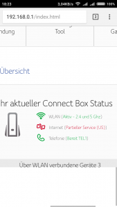

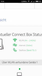

Dasselbe Problem habe ich auch seit 1 Woche mit dem Problem das dann auch nicht telefoniert werden kann.
Der Fehler sieht so aus , bei dir auch ?
- Habe den Router länger vom Netz genommen, nichts geholfen.
- gestern die ConnectBox resetet
, hoffe der Zustand bleibt jetzt :kafffee: .
Ansonsten wollte ich mit einem anderen Koaxialkabel probieren und wenn das nicht funktioniert einen Techniker ordern der mit die Dämpfung neu einstellt.
