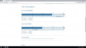

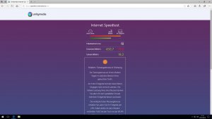

Im Anhang hier die aktuellen Testergebnisse

  • 2Play 400 Probleme Beitrag #15
Kann deine Netzwerkkarte eventuell nur 100Mbits? :brüll:
Per Wlan sind 200-250Mbits völlig normal. Sieht bei mir mit der Fritzbox 6490 und einem Iphone 6 Plus ähnlich aus. :winken:

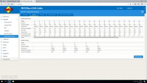

hmm das viel zu wenig .. poste doch mal bitte die übersicht wo man die ganzen Kanäle sieht auf denen die fritz verbunden ist
  • 2Play 400 Probleme Beitrag #22
Hier die Daten aus der Fritzbox

  • 2Play 400 Probleme Beitrag #23
Guten Morgen. Ich nochmal. Habe jetzt nochmal Test Dateien Runtergeladen und Speedtest durchgeführt. Am Morgen beste Werte. Am Nachmittag und am Abend wieder unterirdisch. Da muss doch ein Problem sein und der Nodesplit nichts gebracht haben oder. Unitymedia schickt mir am Montag für 99 Euro einen Techniker weil die ja kein Problem haben. Lohnt sich bei solch einer Sache einen Anwalt zu konsultieren? Habe keinen Bock mehr auf solch eine Verarsche
  • 2Play 400 Probleme Beitrag #24
der tk kostet nur wenn der den fehler im netzwerk bei dir findet ... nicht wenn modem oder leitung probleme macht ...
das ist ganz normal wenn der tk den fehlern an endgeräten festestellt dass es dann geld kostet ... das kostet es überall.
wenn du über w-lan jedoch <200 mbit bekommst und über lan weniger ist es wahrscheinlich das der fehler irgendwo im
heimnetzwerk liegt.
  • 2Play 400 Probleme Beitrag #25
Kleines Update. Heute war der Techniker da. Leitung ist top in Ordnung aber er bekam mit seinem Modem auch nur ne 50er Leitung hin. Er meinte das Node wäre überlastet. Unitymedia sagt er sollte ein T3 Ticket eröffnen. Er gab mir aber wenig Hoffnung das Unitymedia was macht weil ich ja hier der einzige wäre mit Performance Problemen und das die Kosten für ein Node zu hoch wären
