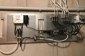

Die Verteilung ist wirklich sternförmig:
D.h. ich brauhe nur das entsprechende Kabel abziehen und den Abschlusswiderstand draufschrauben?
Daraus kann ich das nicht erkennen. Poste mal die Bezeichnung der Abzweiger.
Lutz
Wird schwierig, da 1. kein Abzweiger auf dem Bild vorhanden ist und 2.auch in einer Sternverteilung sowieso keine Abzweiger verbaut werden bei UM. Trotzdem kann man an dem Bild nicht erkennen ob es eine Sternverkabelung ist, sondern nur, dass es eine Sternverteilung ist.
  • Multimediadose entfernen Beitrag #7
Lutz
Erkennen kann man davon völlig ab und völlig am Thema vorbei auch noch, dass der Techniker zu blöd ist, tief genug für Schlagdübel zu bohren :brüll:
Dann erkär mir mal wo das andere Ende der schwarzen Patchleitungen deren eine Seite auf den Erdungswinkeln liegt hingeht.
Lutz
  • Multimediadose entfernen Beitrag #10
Was ihr hier für ein Theater um die Verteilung macht. Auf dem Bild ist ein 2 Fach und zwei 6 Fach Verteiler, ganz einfach.
Die Wand im Hintergrund sieht nach Neubau aus und da der TE von "meinem Haus" spricht, geh ich von einem 1 Familienhaus aus. Aufgrund der Menge an Leitung ist eine Sternverkabelung ziemlich wahrscheinlich. Ließe sich aber ganz einfach rausfinden, indem man einfach den Dosendeckel abschraubt.

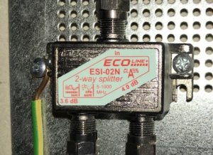

Bevor ihr euch hier über Mutmaßungen zerfleischt habe ich heute morgen mal Bilder gemacht :)
Der erste zweier Splitter:
Und einer der 6-fach Splitter
Und ja, jedes Kabel geht genau zu einer Dose.

  • Multimediadose entfernen Beitrag #12
Ist eine Sternverkabelung / Sternverteilung.
Entsprechende Leitung abklemmen und Abschlusswiderstand aufdrehen. :winken:
