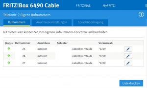

Kannst dir mal den Link anschauen, den ich mitgeschickt hab: ist doch genau das, was ich machen muss oder? Glaubst du die staitsche IP macht da ein Problem? Die Nummern stehen in der Fritzbox unter Rufnummern drin. Vllt. kannst mir mal deine Config schicken. Hab die in dem Link schon ausprobiert aber danach nicht mehr auf die Box zugreifen können. Nach nem Reset über Dect telefon gings dann wieder :D
