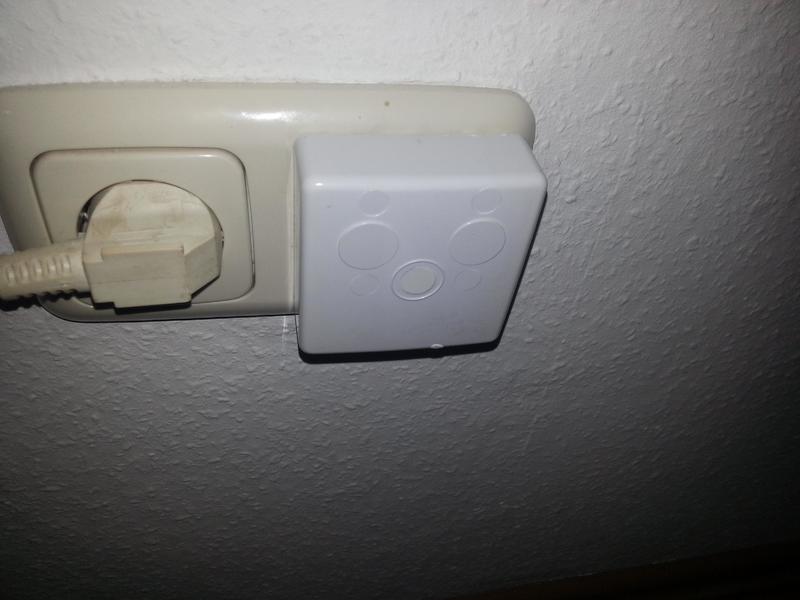

Hallo liebe Forumsgemeinde!
Seit ca. 10 Jahren wohne ich in einem Mehrfamilienhaus in einer Eigentumswohnung. Habe seit
Beginn an eine Satschüssel im Atrium und brauche demtensprechend keinen Kabelanschluß.
Es befinden sich aber ein paar alte ISH-Dosen mit „Sperraufkleber“ in der Wohnung. Wahrscheinlich
vom Vorbesitzer.
Jetzt möchte ich das „Büro“ neu gestalten. Unter anderen auch neu tapezieren. Und da nervt mich
grad extremst diese blöde Dose. Vor allem, da sie mit einer Steckdose gekoppelt ist, und nicht abgeschraubt
werden kann. Nun frage ich mich natürlich - kann ich das Ding nicht einfach kappen, übertapezieren
und anschliessend nur noch eine Einzelsteckdose montieren? Es gibt ja noch zwei weitere ISH-Dosen in
der Wohnung die an nicht ganz so exponierter Stelle liegen, und deshalb nicht weichen müssen.
Ist mein Vorhaben also machbar?
Lieben Gruss
die Parmin

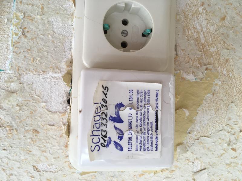

Ich werde später mal im Keller schauen und da evtl. noch ein Bild von machen. Wie bekomme ich denn wohl
die oben gezeigte Dose auf ohne etwas irreparabel kaputt zu machen?

Nö, das ist ne Fette Plombe drunter. Da könnt ich jedesmal ausrasten, wenn ich beim Kunden installiere und so nen Ding auf der Dose ist. Da gibts genau 3 Möglichkeit, man hat den Spezialschlüssel dafür, man nehme einen kleinen Schraubenzieher und Fummelt mit viel Geduld dran rum, bis sich die Plombe von der Dose löst, oder man reist das Teil samt Dose aus der Wand.

Das ist da drunter:
attachment.php
  • ISH-Dose entfernen? Beitrag #14
Das Innenleben unter der Sperrdose besteht aus Metall. Diese ist auf die bestehende Antennensteckdose aufgeschraubt. Somit lässt sich die Sperrdose nur mit dem entsprechenden Werkzeug oder mit viel Glück mit einen kleinen Schraubendreher entfernen. Mit grober Gewalt werden die sich in der Wand befindlichen Kabel vermutlich beschädigt.
Also als Techniker habe ich da den entsprechenden Codeschlüssel. Das sollte eigentlich generell der Fall sein. Heute werden die nicht mehrr verwendet und es wird niemanden interessieren, ob da eine Sperrblende drauf ist, oder nicht.

Hm, bei uns hat die niemand, kenne zumindest keinen. Auch für die Plomben auf den Verteilern haben wir keinen. Aber die kriegt man mit nem Cutter ab und die Dosenplomben mit nem kleinen Schlitz Schraubenzieher. Alles halb so wild, nervt aber trotzdem.

Wenn ich mir das Bild so ansehe, ist die Wohnung eh stark renovierungsbedürftig, die Schutzleiterkontakte in der Steckdose haben ja schon Grünspan angesetzt :D
Und die Wand sieht auch nicht so gut aus, da macht ein Rausreißen den Kohl auch nicht mehr fett :D
