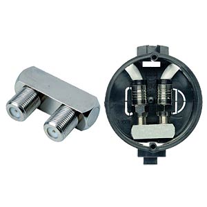

Hier ein Beispiel eines F-Verbinders in U-Form:
Aber wie gesagt - die Dinger haben zum Teil Qualitätsprobleme - der Innenleiter ist teilweise mit "Kaugummi und Spucke" zwischen den beiden F-Kupplungen eingebunden, damit man am Gehäuse ein paar Cent sparen kann ...

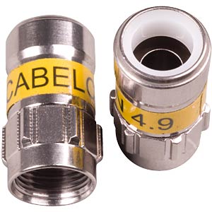

Naja, dass Aufdrehstecker nicht die technisch beste Lösung sind, ist unstrittig. Ein wenig besser, als Lüsterklemmen sind sie schon - selbst, wenn der Elektriker aus dem Silberpapier aus seiner Kippenschachtel noch ein Schirmung um die Lüsterklemmen bastelt :D :D
Ich klettere bestimmt nicht zu meiner Satellitenschüssel hoch, und ersetze die 11 Jahre alten Aufdrehstecker durch Kompressionsstecker ... solange ich keinen Empfangsstörungen habe, und kein Messtrupp der BNetzA an der Haustür klingelt mache ich gar nichts ...
Für Normal-User empfehlen sich heute sogenannten "Self-Install" Stecker, die man ohne Werkzeug (Ein Absetzwerkzeug für 8...12 € statt eines Teppichmessers ist aber empfehlenswert) montieren kann ...
https://www.reichelt.de/?ARTICLE=104910&PROVID=2788&gclid=EAIaIQobChMI8-LAr5Sv2gIVAQbTCh3lww3rEAQYASABEgK--PD_BwE
Das erste Aufschrauben geht aber reichlich schwer, weil das auch Kompressionsstecker sind, die Kompression aber durch das erste Festziehen der Überwurfmutter geschieht ....
Dafür hat man gerade für Dosen sehr vorteilhaft kurz bauende Stecker ...

Die dürfen aber nicht verwendet werden, zumindest offiziell nicht. Für den Doseneinbau gibt es F-Verbinder in U-Form.

Diese U-Verbinder fallen auch wieder in die Kategoriere "von UM nicht zugelassen-blabla", aber die gibt es auch von Cablecon (die auch die anderen von UM zugelassenen F-Stecker herstellen) und haben dann auch genau so wenig oder viel "Qualitätsprobleme" wie normale F-Verbinder.
Kann man also ruhig nehmen, wenn man unbedingt in der Dose verbinden möchte...
