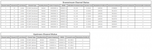

Hätte nicht gedacht das es tatsächlich noch Gebiete mit nur 8 Downstreamkanälen gibt. Kann ich mir fast nicht vorstellen, selbst welche mit 16 seh ich nur noch ganz selten.
Oh doch, bei PYUR gibt es die noch:
Dazu habe ich mal eine Frage. Welchen Konsequenz hat es, wenn man mehr Downstreamkanäle hat? (Aktuell hab ich ja noch mein TC7200- das kann ja zB. sowieso auch nur 8)
  • Konkurrierende Bandbreite bei Mehrfachanschluss? Beitrag #25
Du hast bessere Chancen deine Gebuchte Geschwindgkeit zu erreichen.
Sagen wir mal du hast 150Mbit gebucht und der Node ist so voll, das Abends nur noch 5Mbit pro Kanal frei sind.
Mit deinem TC kämest du so auf max. 8*5= 40Mbit, mit einem Gerät was sagen wir mal 24 Kanäle unterstützt wärst du bei 24*5= 120Mbit
