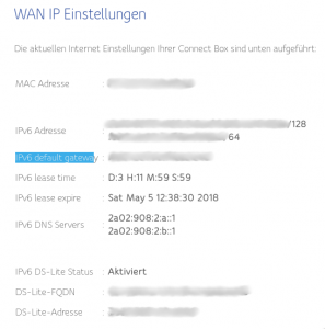

versuche soeben meinem Raspberry Pi eine feste ipv6 Addresse zu geben. Fehlt noch die Gateway Einstellung.
Wie finde ich die ipv6 Addresse der Connect Box heraus?
Unter admin -> Informationen ist einiges aufgelistet:
WAN IP Einstellungen
Die aktuellen Internet Einstellungen Ihrer Connect Box sind unten aufgeführt:
Unter anderem sind bei IPv6 Adresse und IPv6 default gateway ein paar Addressen aufgelistet, die ich allerdings nicht anpingen kann ('ping6 <ipv6 Addresse>'). :confused:
Die DS-Lite-Addresse kann ich anpingen. Was ist das für eine Addresse?
Evtl. das aftr-gateway? Was steht bei DS-Lite-FQDN?
Von wo aus, hast Du den Ping6 auf die externe IPv6-Adresse der CB gemacht?

Die IPv6 der ConnectBox ist das was hinter IPv6-Adresse steht.
