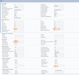

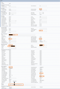

  • Einstellung für Cisco Sp112/122 SIP Gateway + UM Beitrag #18
Ich habs zum laufen bekommen.
Hab die Einstellungen von verwendet.
Ganz wichtig war im Menüpunkt SIP den Reg Retry Intvl auf 15, den Reg Retry Long Intvl auf 60 und RTP Packet Size auf 0.020 zu stellen.
Unter Dial Plan habe ich
(11[0-2]|<**:>[2-9]|<:03931>[1-9]xx.|<0:0>[0-9]xxxx.|<#,:>x.)
eingetragen und die 03931 mit meiner Ortsvorwahl ersetzt.
Ich hab noch zwei Screenshots angefügt, da ist alles Markiert was ich eingestellt habe.
