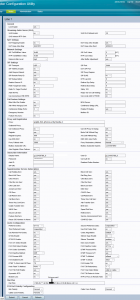

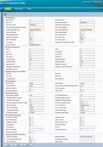

Ich habe schon oft nach Asdafis Beschreibung versucht den Cisco SPA112 zu konfigurieren. Lieder erfolglos.
Vielleicht könnt ihr anhand meiner Bilder erkennen, ob ich etwas falsch konfiguriert habe. Ich habe ein Schnurtelefon Gigaset DA210 das an Cisco SPA112 hängt. Cisco SPA112 hängt wiederum an Technicolor TC4400.

So. Habe das Problem gefunden. Beim Proxy oder Registrar fehlte ein e am Ende. Also .de am Ende. Darauf muss man erst einmal als Anfänger kommen. Die Sachbearbeiter von Unitymedia haben wahrscheinlich die Bezeichnung nicht komplett kopiert.

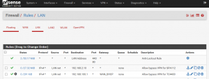

Ich habe auf der pfSense (APU2C4 Board) ein OpenVPN Client am laufen.
igb0 ist WAN igb1 ist LAN und unter Gateway ist OpenVPN Interface ausgewählt. Darüber läuft der PC. igb2 ist LAN2 und da ist SPA112 angeschlossen.
Unter Firewall-> Rules-> LAN habe ich oberhalb der IPv4 Regel mit OpenVPN Gateway diese Regeln angelegt:
Auf TC4400 und SPA112 Menü kann ich zugreifen, aber halt nicht telefonieren.
Was müsste ich an den pfSense Einstellungen ändern bzw. berücksichtigen, damit ich telefonieren kann?

Unter Firewall -> NAT -> Outbound -> "Hybrid Outbound NAT rule generation." auswählen und ein statisches Mapping hinzufügen für die IP-Adresse des SPA112, wichtig ist hierbei das Setzen des Häkchen "Static Port".

Irgendwie stehe ich auf dem Schlauch. Die pfSense Konfiguration scheint viel komplizierter zu sein als ich gedacht habe.
Ich habe unter "Hybrid Outbound NAT rule generation." zur Probe oberhalb eine WAN Regel angelegt die alles erlaubt. Zur Sicherheit sogar mit Static Port und ohne angelegt. Trotzdem konnte ich nicht telefonieren. Ich habe das Gefühl das von der Konfiguration her noch etwas fehlt.
